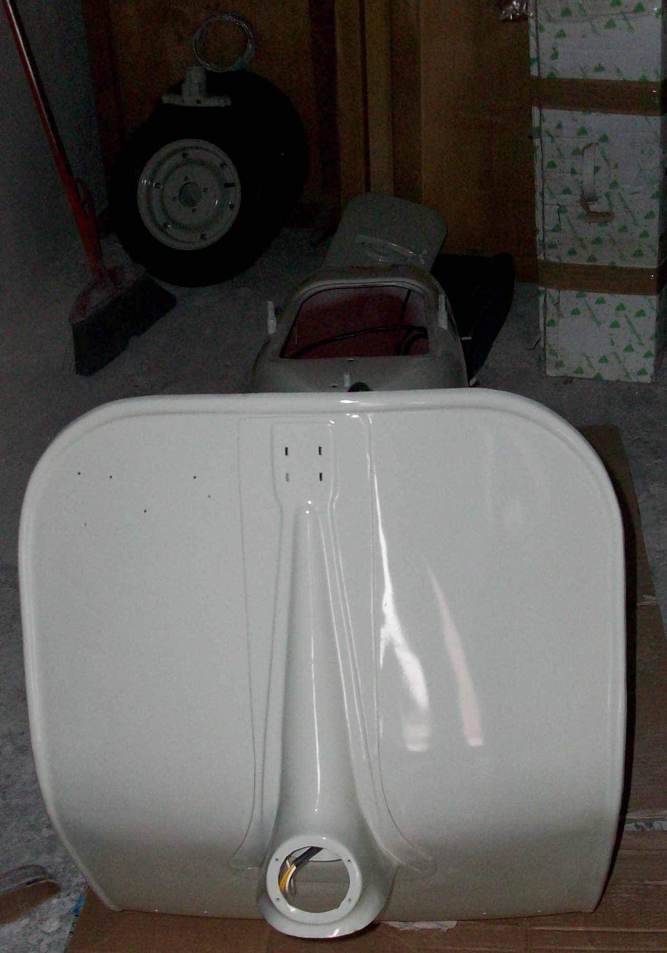

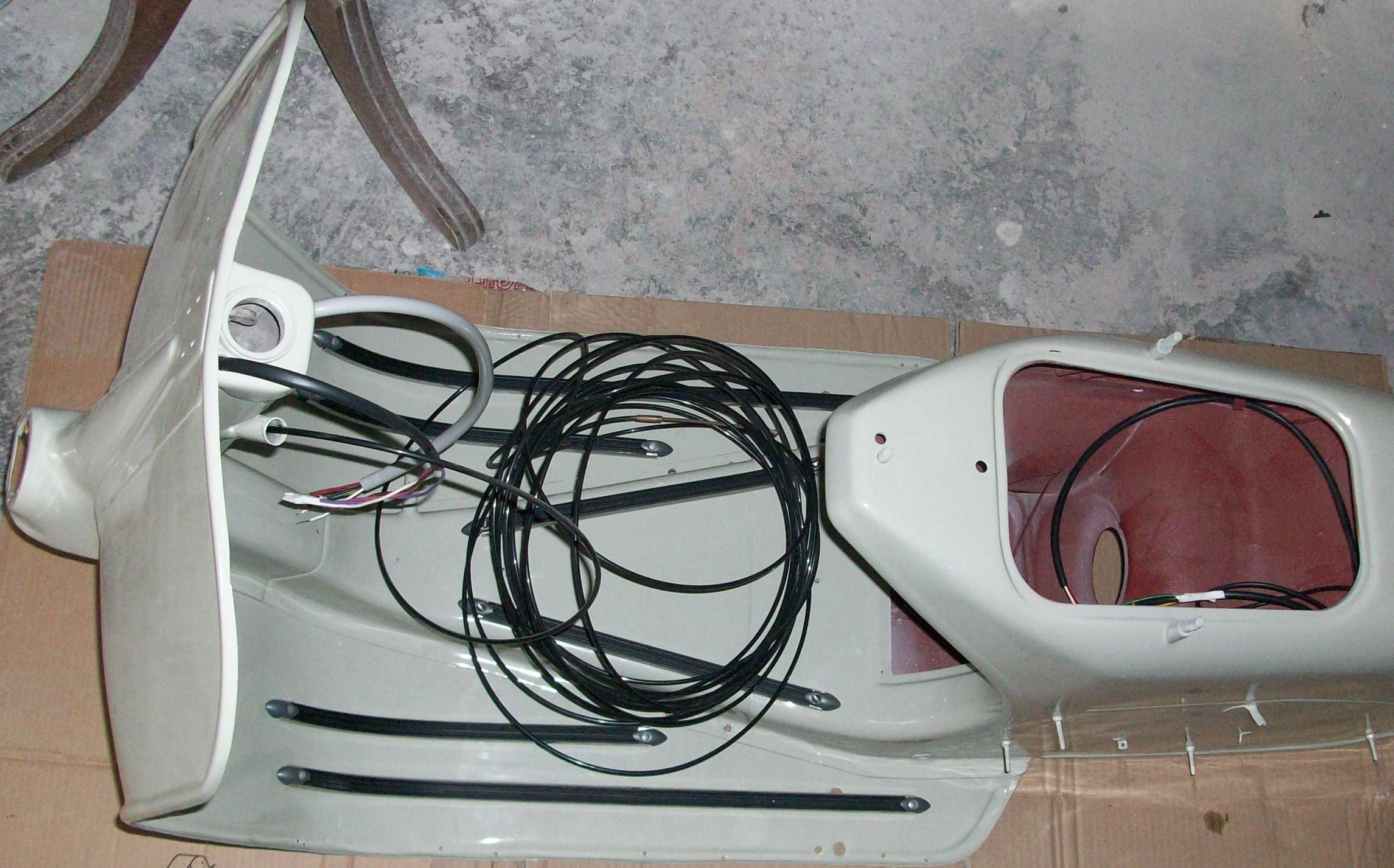

Inserito il - 22/05/2009 : 10:54:30  Mostra Profilo Invia a n/a un Messaggio Privato
Ecco qlk aggiornamento nel suo lento procedere del restauro, anche se molti pezzi sono già pronti ... come il motore e la forcella ..

Ciao Kac,
c'è qualche foro di troppo sulla pedana per il fissaggio del listello esterno???
Ricorda poi che i puntali esterni sono diversi da quelli interni
Al lavoro quindi!

Inserito il - 24/05/2009 : 23:04:04  Mostra Profilo  Visita l'Homepage di tonysubwoofer  Clicca per vedere l'indirizzo MSN di tonysubwoofer Invia a tonysubwoofer un Messaggio Privato
il caro claudio si riferiva ai fori che stanno sul bordo esterno.
Dove va posizionato il puntale ci sono due fori.

Ciao Kac,
rileggendo bene tutto e osservando attentamente le foto di prima e dopo la verniciatura mi vengono diverse osservazioni da farti:
1. La pedana era in pessime condizioni e questo presupponeva un gran lavoro di ripristino della forma originaria e di chiusura di TUTTI i fori estranei a quelli necessari per il fissaggio dei listelli pedana che sono stati fatti nel tempo. In particolare saltano all'occhio due fori ENORMI (dovrebbero avere un diametro di almeno 8 mm)nella parte posteriore della pedana che il tuo carrozziere avrebbe dovuto chiudere ed invece sono rimasti li dov'erano. Inoltre, anche gli altri appaiono fuori luogo se non per dimensione, sicuramente per numero (sono TROPPI) e posizionamento (si vede bene dalla foto grande il disallineamento dei diversi fori fatti nel tempo per tentare di tenere fermo il listello esterno della pedana). E' inutile dirti che quei fori devono essere chiusi, il profilo della pedana curvano a modo e la pedana riverniciata!!
2) Il clacson sembra il suo. Ma deve diventare NERO nella calotta esterna di alluminio. La parabola interna va solo lucidata e lasciata nel colore alluminio e vanno rimessi gli anelli propri che troverai nella bottega del calzolaio di famiglia. Al centro ci va invece un rivetto di dimensioni adeguate.
3) Nel primo intervento parli di belli accessori da mandare alla cromatura. Scusa ma io non ne ho visti!
Per finire, perdona il tono perentorio ma credo che tu ne abbia bisogno per non commettere errori gravi che con un minimo di attenzione è ancora possibile evitare o correggere.
