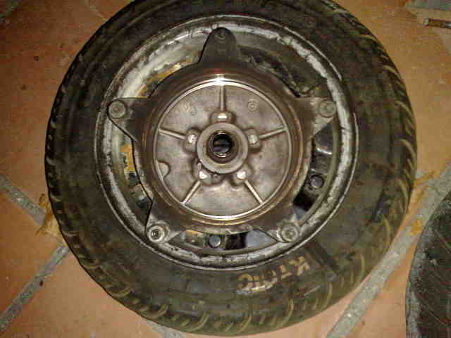

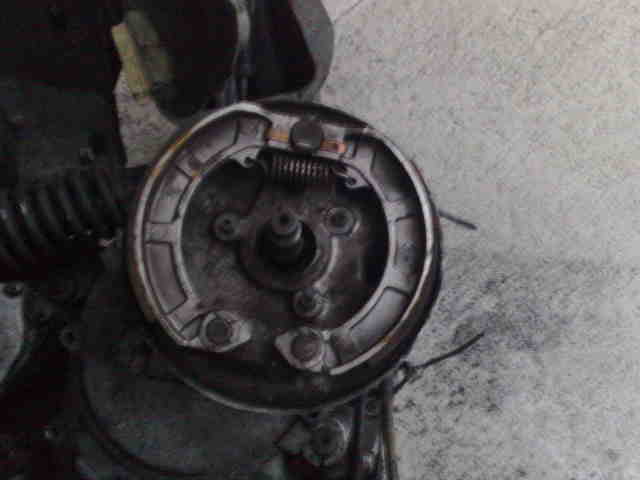

allora finalmente ho potuto smontare il mozzo e vedere il piatto ganasce... Le mollette omega erano al loro posto, anche se non mi sono sembrate molto stabili (non entravano totalmente nella loro sede), ma comunque erano al loro posto e quindi le ganasce erano pure al loro posto. Sporcizia a parte non ho notato anomalie né al comando del freno né alla molla. L'unica cosa un po' sospetta, ma che non penso possa spiegare quel che mi è successo, è che credo la molla sfregasse un po' sull'interno del mozzo. Infatti la parte della molla rivolta verso di esso è ben lucida, mentre per il resto è molto sporca, e sul lato interno del mozzo, si notano i segni di dove sfregava la molla (in corrispondenza dei 5 ispessimenti, posti a stella attorno al centro, da cui partono altrettanti raggi). Vi posto la foto così dovrebbe comprendersi.
 54,23 KB
 39 KB
Come dicevo non credo sia stato questo il problema purtroppo. Se lo sfregamento fosse stato tale da portare la ruota a bloccarsi sarebbe successo molto prima, non dopo 1200km in cui non ho avuto alcun problema di freni. Almeno qualche volta avrei dovuto avere frenature spontanee invece mai niente. Inoltre quando è successo il fattaccio non ricordo se non stavo frenando affatto o se lo stavo facendo molto leggermente, e se fosse stata la molla che sfregava secondo me se proprio doveva succedere qualcosa sarebbe successo che la vespa mi restava frenata, non che mi si bloccava la ruota come se avessi piantato il piede sul freno con tutta la mia forza. A questo punto (domani) smonterò la frizione e vedrò se c'è qualcosa che non va...

ciao come minimo devi aprire il carterino frizione e controllare se non è successo nulla li dentro!
anche se mi sembra strana come cosa
comunque che il motore si inchiodi non è sempre dovuto al grippaggio, il mio ad esempio si è inchiodato quando ho girato l'albero |
