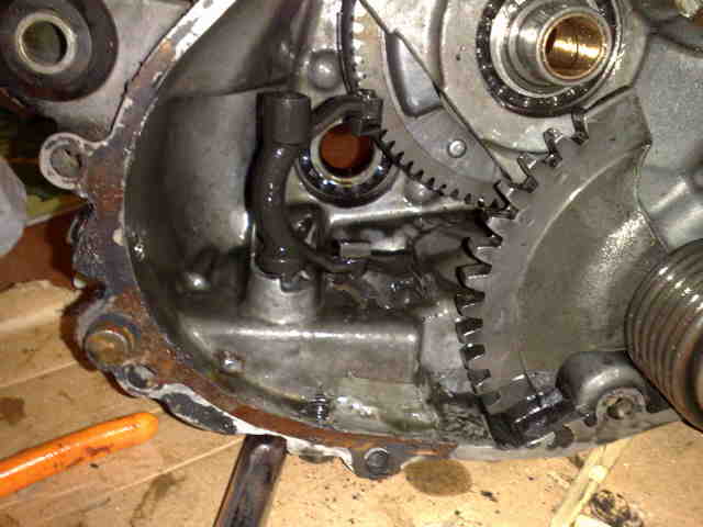

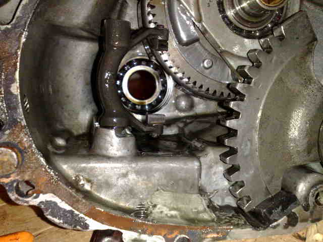

ho aperto... Stranamente non ho trovato finora nulla di rotto a parte forse un pezzettino della sede del comando del cambio, vi posto la foto sperando si veda, mi sembra che il bordo della sede in basso in cui si infila il comando del cambio (per poi uscire da sotto all'esterno del carter per agganciare il cavo) sia "smangiato" per dirlo alla sicula.
 58,63 KB
 62,54 KB
I tamponi invece sono integri e fra l'altro le battute del ventaglio erano già state smussate da chi mi ha preceduto in quel motore. Ma se invece il blocco fosse stato causato da una fuoriuscita dalla propria sede del pignone della messa in moto? |

Inserito il - 23/10/2008 : 19:56:53
bene, vedo che hai aperto il blocco!!
noto con gran piacere che chi ti ha preceduto ha avuto la buona idea di spianare le battute del ventaglio!!
ecco perche i gommini non sono stati la causa!!
difficilmente qualcuno si mette a spianare il ventaglio se non almeno sotto suggerimento di qualcuno...
però mi preoccupa molto il fatto della rottura del bordino che forma la sede del selettore....
strano che si sia rotto "in corsa"...
piuttosto io potrei pensare che sia stato rotto durante il montaggio precedente...
nel motore hai trovato frammenti o cose del genere che ti possano far presupporre che il bloccaggio sia stato dovuto a corpi estranei vaganti??? |

| scusa il ritardo con cui rispondo, ho finito di ispezionare i carter oggi pomeriggio e non ho trovato nulla di vagante... Ma che cavolo è stato allora? Ripeto la domanda: è possibile sia stato il pignone della messa in moto che in qualche maniera sì è spostato dalla sua normale posizione magari sporgendo solo da un lato e bloccando gli ingranaggi? Per la cronaca il tampone messa in moto inferiore è ammaccato di brutto, mi sa che prima o poi sì sarebbe rotto. |

Inserito il - 27/10/2008 : 23:25:49
ciao Oscar, sai, io ritengo moooooooooooooooolto improbabile che sia stata colpa del pignone.
è sempre tenuto in guida e per di piu non puo fisicamente spostarsi da dov'è....
quel carter non mi piace per niente..
quel bordino è bello spesso e resistente, non mi è mai capitato di vedere una cosa del genere...
resta il fatto che se non ci sono ingranaggi skeggiati o danneggiati, di certo qualcosa ha girato nel carter.... |
