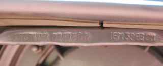

Salve,
guardate questa foto del numero telaio della mia 150 Sprint
6,42 KB
sono confuso: nei documenti risulta una VLB1T (numero motore e' un VLB1M), che minchia e' l'IGM38830M? Che storia astrusa cela sta' vespa comperata qui ad Hanoi (dove abito)? Comunque, vespa appena restaurata, con qualche sgarro, ma va che e' una bellezza!
Mah, ipotesi per sti numeri telaio?
Tommi

Inserito il - 05/10/2008 : 11:34:44  Mostra Profilo Invia a n/a un Messaggio Privato
L'IGM è solo la sigla di omologazione.
I numeri di telaio sono quelli dopo il prefisso: VLB1T xxxxx

Inserito il - 05/10/2008 : 11:36:20  Mostra Profilo Invia a n/a un Messaggio Privato
Si ma e' che il VLB1T XXXXXX non si legge piu', mentre l'altro si, xche'?

Inserito il - 05/10/2008 : 11:41:18  Mostra Profilo Invia a raborlando un Messaggio Privato
2 le ipotesi:
- non si leggono più bene;
- coperti dalla vernice;
ad ogni modo però i numeri di telaio sono scavati dentro di solito e non sporgenti come quelli in foto (almeno dalla foto sembrano sporgenti e non scavati verso l'interno)...

Inserito il - 05/10/2008 : 12:27:50  Mostra Profilo Invia a n/a un Messaggio Privato
Be, almeno mi tranquillizzate un po'. I numeri si sono scavati, si leggono male ma sembrano originali dopotutto. Chissa' poi se di ritono in Europa me la omologano sta vespa ...

Inserito il - 06/10/2008 : 08:28:38  Mostra Profilo Invia a et3jeans1976 un Messaggio Privato
prova con lo svenriciatore ad agire solo sui numeri del telaio, che normalmente erano coperti solo dal fondo!!!
per riomologarla in Italia, dovrai avere il certificato di caratteristiche tenciche rilasciato dal produttore locale
e visto che sarà scritto non in italiano, dovrai farne una traduzione asseverata, ovvero autenticata in tribunale o dal notaio
ed il traduttore deve essere di quelli certificati dalla Camera di Commercio locale italiana.

Inserito il - 07/10/2008 : 15:48:27  Mostra Profilo  Visita l'Homepage di poeta  Clicca per vedere l'indirizzo MSN di poeta Invia a poeta un Messaggio Privato
I numeri originali sono sulla sinistra, datosi che l'hanno restaurata dei VIETCONG nel verniciare li han sepolti! Nei RESTAURI a REGOLA d'arte i numeri vengono sempre recuperati e puliti come in origine, questo non è il caso ovvio....
I numeri sulla DX si vedono perchè sono stampigliati su ogni telaio identici per tutta la serie direttamente in fase di stampo dei lamierati, e quindi più marcati, essendo l'OMOLOGAZIONE detta anche DGM o IGM, è in pratica il numero con cui il progetto viene OMOLOGATO alla PRODUZIONE dalla MOTORIZZAZIONE UFFICIO BREVETTI ed OMOLOGAZIONE NUOVI MODELLI, numero quindi comune a tutte della serie.
Aggiungo che i numeri di telaio sono unici per ogni vespa compresi tra due stelle e successivi, ovvero ogni vespa ha il suo consecutivo, precede il numero di telaio una SIGLA TELAIO nel tuo caso VLB1T che identifica il modello (SPRINT), una GT ad esempio avrebbe VLN2T ed una TS VNL3T ecc...

Inserito il - 12/10/2008 : 16:55:23  Mostra Profilo Invia a n/a un Messaggio Privato
Andare in giro per il traffico caotico e logico nel caos di Hanoi e' una bellezza! Lo scoppietio allego della Sprint si riconosce tra le steili Honda Wave 100cc e varie imitazion cinesi ... Gia', il caro Bett da queste parti ci ha girato parecchio!
Quindi, i numeri di telaio seppelliti dai Vietcong's sono da recuperare con dello sverniciatore: che e' uno sverniciatore? Qui mica lo trovo un ferramenta che mi capisce, che compero? Me lo spete dire il nome technico delle componenti di base di uno sverniciatore che trovo sull'etichetta / stampigliati sul barattolo / bottiglia? Un solvente e' benzina? Alcool? Limone? ...
Per il resto la vespa va che e' una bellezza, anche se hanno eliminato le tradizionali puntine per un coso elettrico, indi il volano originale e' sparito lasciando posto a un coso simil plastica ... mah ... foto arrivano ... e per di piu' missa che hanno ranzato il frontalino della cicala (ce l'ho a conchiglia, e non credo sia quello giusto)
