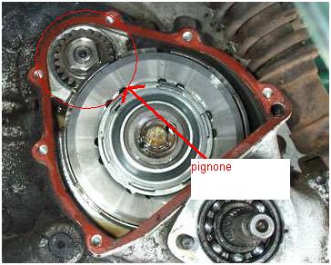

il pignone della campana!
30,18 KB
cmq, non vorrei sbagliarmi, ma i carter dovrebbero separarsi anke senza toglierlo.
30,18 KB
Ma in tutto hai smontato 13 pezzi tra bulloni e dadi?

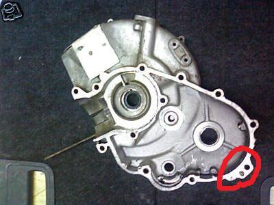

ecco forse mi manca quella, la spinetta di centraggio!!!!
mica l'ho vista sai
dove è di preciso?!?!?

Inserito il - 04/10/2008 : 19:42:39  Mostra Profilo Invia a n/a un Messaggio Privato
è sotto, vicina al bullone + in basso del carter vicino al tappo olio ti allego una foto......
p-s.)il motore px si scoppia anche senza togliere la frizione
25,58 KB

Inserito il - 04/10/2008 : 20:23:01  Mostra Profilo Invia a vespa_90 un Messaggio Privato
ebbravo vesponept
non trovavo foto di carter accidenti!
comunque quoto, dal lato frizione puoi pure lasciarla montata e mi raccomando il dado quello sotto il coperchietto lasciali li altrimenti quando apri esce il perno della primaria e vengon fuori tutti i 23 rullini

Inserito il - 08/10/2008 : 14:34:45  Mostra Profilo Invia a vespa_90 un Messaggio Privato
ah!
ora capisco
quel maledetto prigioniero, nella foto sopra rispetto al foro del perno pedivella è quello subito a sinistra
maledetto!! ogni motore px che mi capita è li incancrenito di ruggine purtroppo bisogna sempre ricorrere al Capo officina (la mazza da 5kg) e andarci giù veramente pesanti
