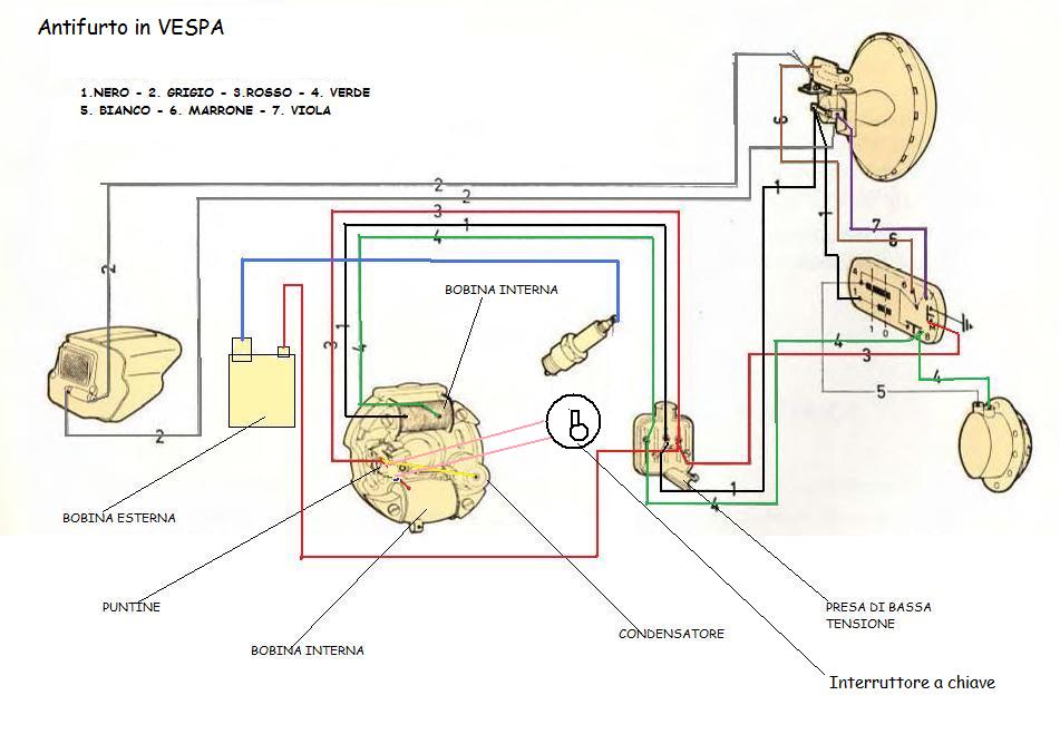

Salve a tutti
Sto restaurando la mia piccola vespetta 50R e al sol pensiero di lasciarla parcheggiata, senza alcuna protezione, mi fa sbiancare... mi ricordo quando era piccolo, che c'era gente che si divertiva a mettere in moto le vespe posteggiate e lasciarle accese o di farsi un giro per poi lasciarle abbandonate da qualche parte e nella peggiore delle ipotesi di rubarle... E allora mi son detto, "vada per la catena che lega la vespa al palo cosi nessuno se la porta via...almeno spero...anche se ho visto gente che con un grimaldello ed un tensore fatto in casa ti aprono il lucchetto in meno di due minuti " come faccio a far si che la mia vespetta non si accende quando vanno ad azionare la pedalina??
Ed ecco che invece di studiare il libro di chirurgia mi sono messo a studiare l'impianto elettrico della vespa ed ho pensato ( ditemi se è una cavo e lata )ma se interrompo il filo rosso dentro lo statore, quello che è collegato alle puntine, prima che arrivi alle puntine, con un interruttorino a chiave nascosto?? Che ne dite? è una cavolata??
Vi allego lo schema dell'impianto cosi modificato, la chiave ad interruttore con i cavi, sono di colore rosa
 71,16 KB

Inserito il - 02/10/2008 : 11:30:25
| dovrebbe funzionare... |

Inserito il - 02/10/2008 : 13:12:04
| questa cosa di interromper la corrente ci stavo lavorando anche io ma pensavo di intervenire sulla corrente che arriva alla candela... |
Prov.: Pistoia
Città: Serravalle Pistoiese
3208 Messaggi |
Inserito il - 02/10/2008 : 13:46:42
| la cosa è corretta,funziona, si deve intervenire a monte della bobina, cioè tra bobina e statore e non su quella tra bobina e candela perchè quest ultima sezione essendo ad alta tensione è di difficile isolamento e porterebbe quasi inevitabilmente a problemi di funzionamento, in fondo questo sistema altro non è che il modo per spegnere la vespa |

Inserito il - 02/10/2008 : 13:54:53
Se vuoi renderti più facile la vita trovi la treccia nel vano carburatore, la scopri fino a vedere i fili e mandi a massa il rosso (anche con un semplice microinteruttore)che sale al manubrio, ottieni l' effetto del pulsante di spegimento e non intervieni in posti visibili.
Quando ti fermi alzi un attimo il portattrezzi e agisci sull' interuttore (senza farti notare ). |

Inserito il - 02/10/2008 : 14:45:56
Si è verissimo, è basato sul sistema per spengere la vespa con il pulsantino, ma avevo in metto una posizione strategica per l'antifurto, ora vi spiego subito.
Per prima cosa, intervenire sulla treccia sotto il porta oggetti, non è un posto nascossissimo, si possono con facilità individuare i cavi e fare un bel ponte, e la vespa parte.
La mia idea, e premetto che ci sto lavorando su, è un po più laboriosa, ma nello stesso tempo geniale.... avevo intenzione di eliminare la serratura del bloccasterzo, usare quel foro per inserire un interruttore ON/OFF a chiave, e rimonantare il rivettino proteggi serratura, in modo tale che chiunque vede la vespa non trova l'interruttore, invece è proprio sotto i loro occhi, e poi nello stesso tempo non si fanno buchi aggiuntivi dove no dovrebbero essere.! Che ne dite ?? Geniale o banalità Cavolata?? |

Inserito il - 02/10/2008 : 15:19:11
| buona idea...trovare un interruttore che vada bene è il difficile| |

Inserito il - 02/10/2008 : 16:00:30
Io il bloccasterzo non lo leverei, con il bloccasterzo devono caricare la vespa su un furgone, senza il bloccasterzo basta uno scooter e un pezzo di corda oppure il sistema del piede che spinge sulla scocca e ciao !
Trovati un posticino imboscato per l' interuttore. |

Inserito il - 02/10/2008 : 16:48:12
Io ho una 50 special in fase di restauro e penso ke metterò un interruttore sotto la sella...così tolgo la corrente con l'interruttore direttamente alla candela...dovrebbe andare no? |

Inserito il - 02/10/2008 : 17:40:42
non avrai mica intenzione di collegarlo al cavo candela??
il filo da prendere è il rosso...e con l'interruttore gli fai fare massa....per mettere il pulsante o quello che si vuole basta scatenare la fantasia! |

Inserito il - 02/10/2008 : 17:55:41
secondo me un antifurto meccanico è il migliore: intendo il buon vecchio metodo di legare la vespa a qualcosa di fermo a terra (di solito dalla forcella, ma con una chiave inglese si smonta la ruota e buonanotte)
già il bloccasterzo, per toglierlo, dovrebbero portarsi un cacciavite e un trapano, quindi la vespa (nel limite del possibile) non se ne va sulle sue ruote
impedire la messa in moto equivale a mettere il bloccasterzo (anzi se non parte si puo' spingere, col bloccasterzo no)
