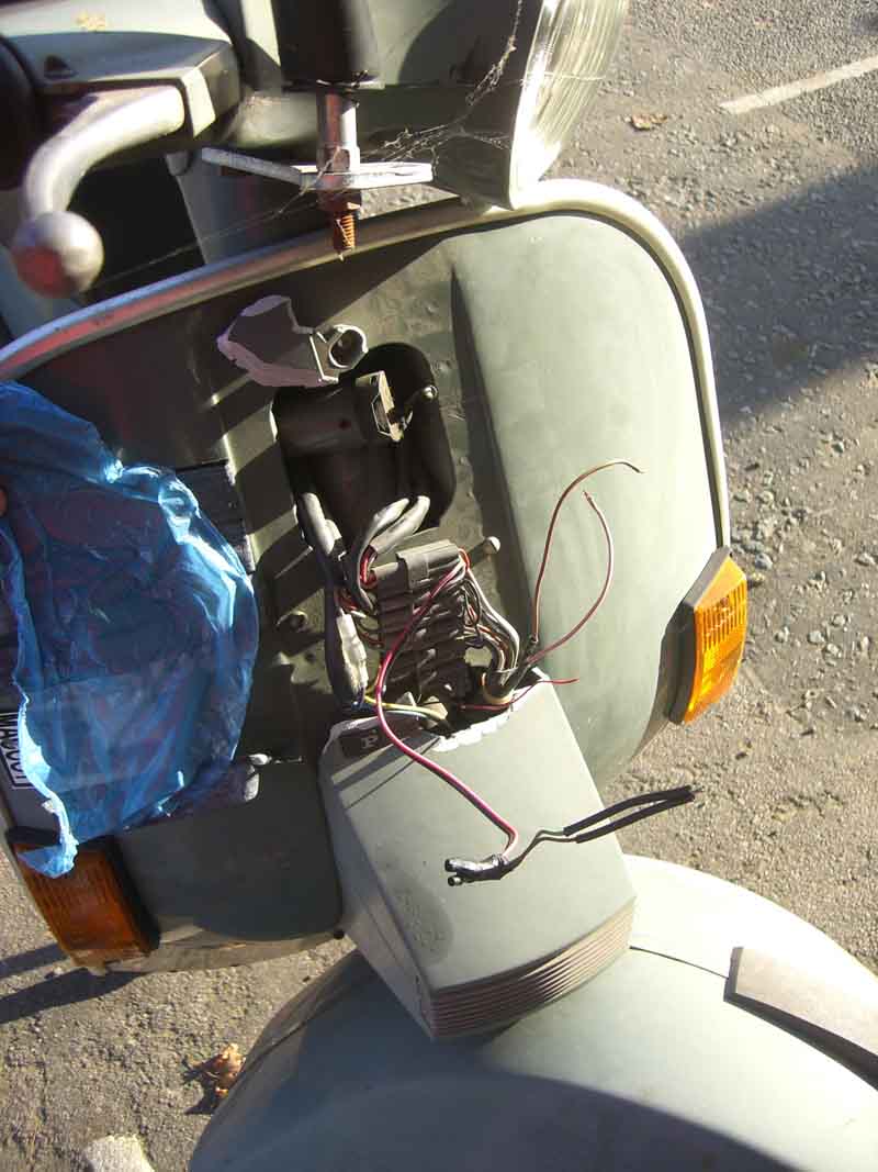

possiedo una vespa px 150 del 1984 con la quale mi muovo orgogliosamente per londra, dove abito.
L'altra sera ho subito un tentativo di furto fortunatamente finito bene (nel senso che non ci sono riusciti...).
Il risultato e' che mi hanno staccato 4 fili dopo avere forzato bauletto e spaccato il copricavi che si trova sullo scudo anteriore (ha un nome, lo so, ma non mi ricordo qual'e'...)

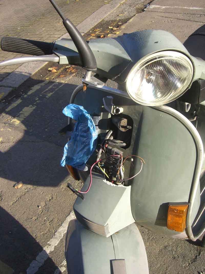

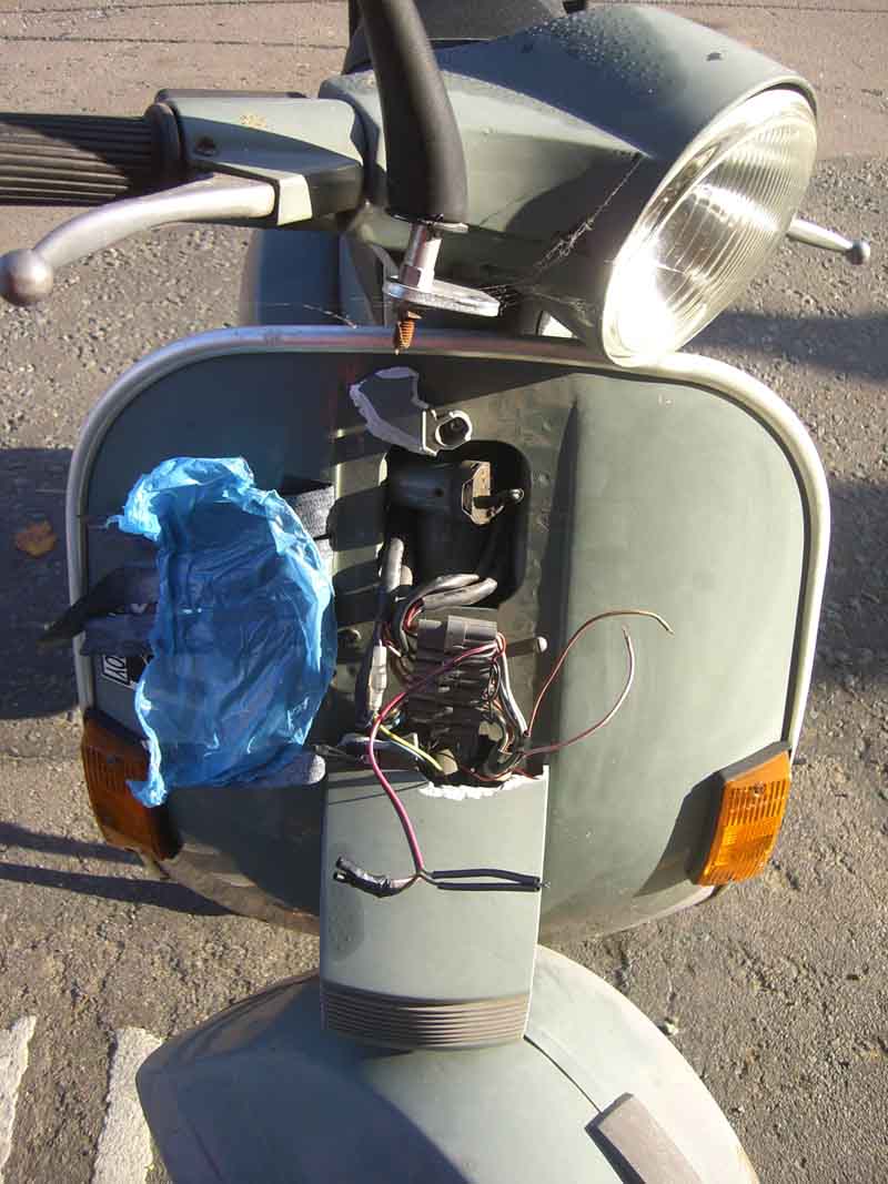

Le foto mostrano la situazione ad oggi. Non riesco a capire se i 4 cavi che sono tagliati siano stati collegati o meno: i cavi in questione sono 1 ROSA 1 MARRONE 1 ROSSO (piu' fine) ed una coppia di cavi ROSSI ma piu' di questo non riesco a capire.
La mia domanda e': esistono schemi o diagrammi per ricollegare correttamente i cavi e poter riavviare il mezzo o devo rassegnarmi a portarla a mano fino al vespa point nella speranza che la' qualcuno riesca a metterci le mani?
Grazie a chiunque mi dia consigli

cerca nella rete .. ci sono tutti gli schemi

ce ne sono di tutti i tipi su altri siti..
vedi che lo trovi facile, insieme agli esplosi se ti dovessero servire...

comunque accendere una vespa credo sia PIÙ facile di un plasticone visto che la serratura è normalmente chiusa, girando la chiave apri il circuito...almeno nella mia è così

Caspita che bel danno!! Ma ti hanno spaccato anche il bloccasterzo?
Certo che chi ha fatto ciò oltre ad essere un farabutto (e non uso altri termini) è anche un emerito imbecille oltre che ignorante in quanto per mettere in moto quel tipo di vespa basta scollegare lo spinotto di bassa tensione che fuoriesce dal volano. Certo poi non ti funzionano le luci e il clacson, ma, capirai, se ti ferma la polizia sei comunque in difetto....
Per risistemare tutto mi associo a quello che hanno scritto prima di me: è molto facile reperire in rete gli schemi eletrici per il px, tuttavia ho l'impressione che manchi un pezzo: lo spinotto coi fastom del commutatore a chiave.
