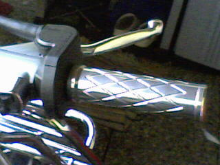

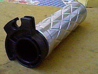

Ricostruire in metallo l'attacco per l'acceleratore con le giuste quote non era un lavoro alla nostra portata,cosi'abbiamo scelto una soluzione piu'semplice...spianato la battuta del vecchio attacco e tornito internamente la manopola per infilarci a pennello il rapido originale,massimo risultato col minimo sforzo
14,66 KB
18,14 KB
Già ordinato il getto da 180 e sicuramente il motore andrà ancora meglio,finalmente la vespa è finita come la sognavo...Bruno quando vuoi farti un giro sai dove trovarmi
