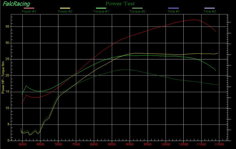

vedo che vi piace chiaccherare di motorazzi sul mio post,allora in attesa di provare il Falc vi posto i grafici che Zirri ha appena reso pubblici relativi alla mattone(vespa con M1L ritoccato e da cui è stato preso lo stampo per l'R),e di un secondo motore con M1R di serie.............io non ci capisco molto,ma mi sembra che questi due motori abbiano il picco di potenza a 12000 giri,che poi cala andando verso i 13000.
Qualcuno sa dirci di piu'?

a circa 11,5 mila giri ha il picco di 31cv !
da ricordare però che zirri e quattrini parlano sempre di cavalli all'albero! mentre lauro e compani di puri cv alla ruota!

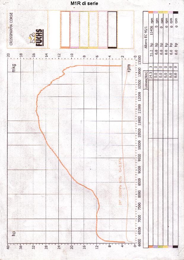

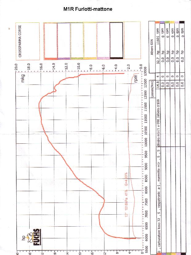

SBAGLIATISSIMO STEFANO!!
come fai a misurare i CV all'albero di una vespa rullando alla ruota????
vedi???
qui si parla sempre e solo DI CAVALLI ALLA RUOTA!!
per misurare i Cv all'albero non si fa così..
altrimenti il banco come potrebbe "calcolare" o "sapere" quanti Cv si perdono dal pignone a fine trasmissione???
l'elle e il falk dimostrano di avere un numero di CV molto simile,
con però un leggero vantaggio per i prodotti della serie M !
infatti lì per l'erre della mattone si sono registrati 32,7 CV a 11.601 giri,
mentre per l'erre di scatola sono 31,2 a 11.406 giri!!
si nota un buco in erogazione a 7.600 in entrambi i casi,
ma l'erre riesce ad avere in quel punto circa 1 Cv in piu rispetto a quello di scatola!!
cosa comunque superata immediatamente da un'impressionate progressione che dura fino alla coppia massima con una curva perfetta!

Tornando all'intervento di Bruno dove dice che la serie M ha piu' cavalli dei Falc vorrei precisare che solo l'R è paragonabile ai Falc,e non a tutti,magari ci spiega meglio lui il concetto quando avrà tempo per essere piu' preciso,per adesso questo grafico relativo al famigerato 175cc(64x54) credo possa bastare,eheh...
69,92 KB

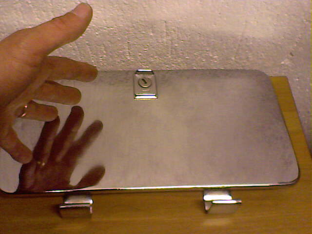

Ciao a tutti,non vi ho ancora mostrato l'ultima ''chicca'',eheh...
il povero Bruno oltre all'impegnativo lavoro che necessita il montaggio di un Falc ha anche assecondato tutte le mie richieste extra,delle quali vi ha parlato poco ma che comprendevano tra l'altro il ripristino della filettatura scarico olio(risolta con sistema ad helicoid,mica un semplice ripasso a filetto maggiorato...),inserimento molle px all'interno delle molle del parastrappi DRT(portate prima in quota ovviamente...graaaaaaande Bruno!!!!!)per aumentarne ulteriormente la tenuta,cromatura della marmitta e mentre che andava dal cromatore ho pensato.....
30,35 KB
era l'ultimo particolare che ancora mi mancava,cosa ve ne pare?
