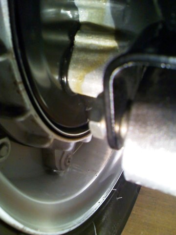

Allego due foto fatte col cell (quindi fanno schifo).
Questo è il rivolo che trovo e che poi gocciola a terra
32,64 KB
Non si capisce se esce dallo sfiato o da questo bullone qui, quello con quella specie di buco in mezzo.
22,87 KB
Quando mi esce olio dal carbu gocciola sul motore a destra dell'ammortizzatore e poi sotto al cambio dove entrano i fili.
Questo è olio del cambio perchè è sporca all'incirca solo quella parte di carter che si vede in foto o comunque da quel lato. Inoltre l'odore dell'olio che ho nel cambio è inconfondibile.
A meno che non fuoriesca dal carburatore solo ed esclusivamente lateralmente verso il coperchio frizione e quindi lo trovo lì, però mi pare strano perchè l'odore mi sembra proprio di olio del cambio.
Il livello, sempre dell'oilio cambio, deve essere ok perchè l'ho controllato circa un mese fa e non penso che nel frattempo sia cresciuto, anche perchè non fa puzza di benza.
Che ne pensate?

Inserito il - 27/09/2008 : 14:46:40  Mostra Profilo  Visita l'Homepage di Francy88 Invia a Francy88 un Messaggio Privato
si si è olio, si vede anche dal colore...be è grave perchè la frizione sta a mollo nell'olio, se questo esce la frizione si spacca (detto alla carlona...)

secondo me esce più sopra dallo sfiato

Inserito il - 28/09/2008 : 18:39:37  Mostra Profilo Invia a Alessio un Messaggio Privato
Bè certo senza olio... pensavo che ti riferissi alla gravità della causa della perdita, non alla gravità della conseguenza della perdita.
Anche a me sembra che cmq esca dallo sfiato e forse anche dal bullone misterioso.
Mi piacerebbe scoprire perchè fuoriesce dallo sfiato così apparentemente senza motivo. Qualcuno lo sà?

Grazie per il consiglio, sì il carter è sgrassatissimo e ogni volta che posteggio metto uno straccio dove si vede l'olio nella foto così non mi si sporca!
Siccome mi sto scervellando per questa cosa, avevo pensato un'ipotesi e la sparo così: possibile che con la pressione dell'idropulitrice l'acqua sia entrata dallo sfiato nel carter facendo aumentare il livello e causando la sovrappressione quando il motore è in moto e gira allegro e quindi la fuoriuscita dell'olio stesso dello sfiato?
Il lavaggista ha lavato con cura, e pressione aggiungo, il passaruota dove per l'appunto affaccia il coprechio frizione.
Qualcuno potrebbe chiarirmi come è fatto questo sfiato e se è possibile che vi entri acqua?
Siccome l'acqua va a fondo sarebbe necessario scaricare l'olio che peraltro è nuovo e buttarlo inutilmente mi secca; se mi escludete questa possibile infiltrazione evito di fare questa prova, altrimenti, se il mecca mi rimanda ancora, a mali estremi estremi rimedi.

Inserito il - 30/09/2008 : 01:06:27  Mostra Profilo Invia a BRUNOET3 un Messaggio Privato
leggo solo ora il tuo "problema" che tale non è!!!
é elementare cio che ti è successo!!
L'acqua è entrata dall sfiato dell'olio,
e innalzando il livello dell'olio nel motore,
ti crea questa perdita!!
a motore spento non succede niente,
ma non appena metti in moto,l'oiùlio si mette a girare e come progettato dalla casa madre, se vi è maggior quantità,
lo spurgo "spurga" l'eccesso!!!
cambiare l'olio motore anche se nuovo non costa piu di 3 euro,
300 grammi di olio nuovo non ti cambiano la vita,
ma se propio non vuoi farlo,
bhè,
accontentati e gira con l'acqua e olio nel motore che sicuramente faranno piu male del solo olio puro!!!
dai dai,
tira giu e cambialo!!!!
lo spurgo è fatto così per chi non lo sapesse!!
