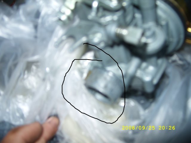

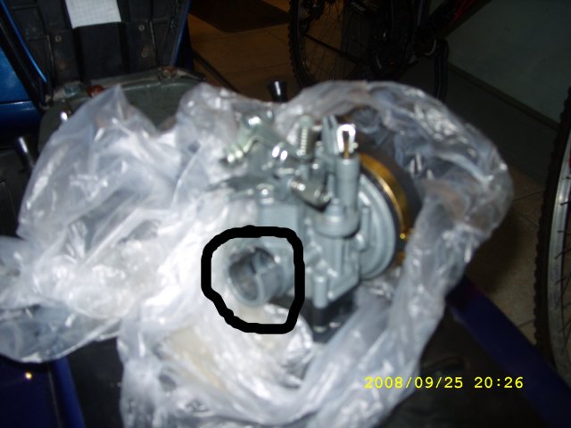

non mi sono spiegato bene ma stasera ho recuperato i pezzi e scattato 2 foto di cui mi perdonerete la qualita

cerco di essere ancora più chiaro... io l'ho usato così il carburatore, ma rischia di essere pericoloso? non può cascare nella testata, ho verificato. il dubbio sarebbe un eventuale trafilaggio di aria.

lo puoi montare tranquillamente anche così,
magari per scongiurare infiltrazioni di aria ci metti un po' di pasta rossa, ma poca, se no impazzisci per smontarlo
( già sperimentato di persona su un 16/16 nelle stesse condizioni)

Fino a ieri era un anno che giravo con un aletta dela carburo e una del bocchettone rotta...mai dato problemi!!

mi sono fatto troppi problemi... montato e fatta la carburazione tutto ok...
