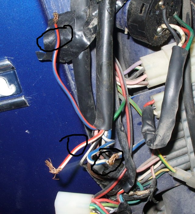

oggi ho smontato il nasello per levare la centralina antifurto che riparerò con calma e poi rimonterò sulla vespa
il fatto è che dal commutatore frecce mi partono tre fili oltre ai tre normali, e terminano con niente visto che stanno tranquillamente scotchati anche se spellati, dunque credo che in origine a qualcosa servissero ma poi sono stati trancianti (anche nel basso ho trovato cavi tagliati e risaldati)
ecco i tre cavi incriminati..
151,48 KB
ecco invece la porzione interessante dello schema elettrico... ne partono solo tre fili e di colori non uguali a questi tranne uno, invece a me ne partono sei.
43,08 KB
et33
Città: lucca
118 Messaggi
Inserito il - 20/09/2008 : 18:17:27  Mostra Profilo Invia a n/a un Messaggio Privato
potrebbero essere quelli del "grillo" quel coso fastidioso che suona quando metti le frecce...
