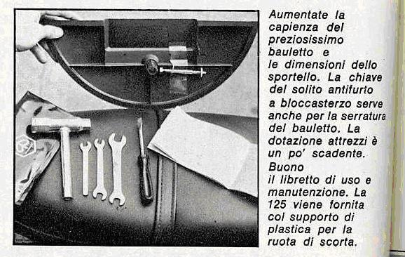

Riguardo i fari storti, le protezioni capicorda sfilati, il bauletto montato per modo di dire, le pance quasi sganciate e il filo contakm che mi si è sganciato non ho foto che lo possano documentare, però questa è la dotazione di attrezzi che il px aveva al suo debutto e peraltro già definita scarsa da Motociclismo del 1978:
63,46 KB
Adesso c'è solo una chiave candela e un giravite scarsissimo che dovrebbe fare anche da leva.

allora in quando riguarda gli attrezzi non mi interessa tanto, perche io ho sempre portato quelli personali dietro, anche quando ho avuto altre vespe,per me sono sempre stati atrezzi di scarsa qualità,,

E' plausibile che il tuo abbia una dotazione di attrezzi maggiore ma ti assicuro che quelli che porta adesso sono riportati anche sul libretto uso e manutenzione, non manca niente.
