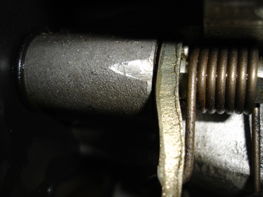

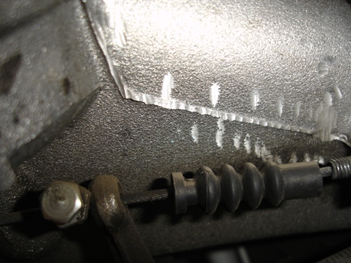

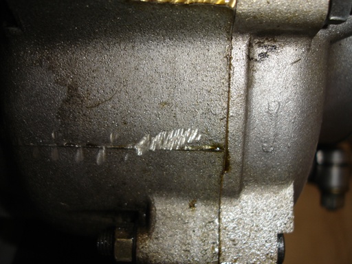

Allora per completezza riporto le foto di alcune parti del carter segnate
92,46 KB
91,85 KB
99,68 KB

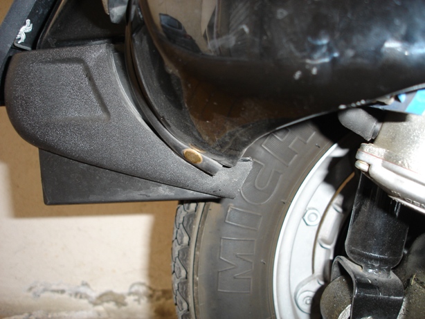

E del paraurti posteriore
127,24 KB
Il paraurti non è montato male è semplicemente fatto male! Fa una curva diversa rispetto alla pancia e quindi si accavallano e si piegano.

hanno giocato a calcio col tuo carter!!!!nono a me è bello sano,un po' zozzo ma sanissimo

gran bella mano... immagino che l'addetto in catena di montaggio volesse soltanto sbavare i carter... 2 mani tolte all'agricoltura. mi scuso con tutti per la frase di cui sopra, ma non si può trattare così un motore!!!
