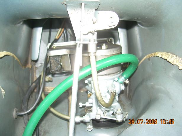

Inserito il - 17/09/2008 : 14:20:41
forse questa foto della mia ET3 può esserti di aiuto in fondo si vedono passare diversi cavi e secondo me c'è anche quello che collega la centralina al motore ciao.

quel cavetto che si vede sulla destra che scompare nel gommino, va anche lui alla centralina ( ma non e qullo giusto) e difatti il foro di un cm serve proprio per questo, quindi molto probabilmente il cavo che esce dal motore passa dal vano motore, probabilmente vicino al supporto o giù di lì, non sò come ma deve essere per forza così grazie della foto, non è che per caso ne hai anche una da sotto,vicino al cassetto, forse ti chiedo troppo, grazie comunque ciao |

Inserito il - 17/09/2008 : 14:55:09
ma sì,è come pensavo io...
guarda bene la foto,quel cavo sono i 3 bianco,verde e rosso che si collegano alla centralina è passando dentro il vano carburatore...mi è venuto in mente adesso che l'altro buco,quello nel vano motore un pò più grosso dell'altro sarà quello dove passa il cavo candela!

Come da istruzioni di vespa90 ti allego le dritte che mi ha dato per rimontare la mia, (anche io non mi ricordavo dove far passare i cavi, ho fatto come dice lui è tutto è OK)
"allora, nei due vicini verticali sono i gommini anti vibrazioni per la centralina
quello grosso che va verso la ruota per cavi statore e cavo candela, l'altro piccolo va nel pozzetto carburatore e ci passa il filo verde dello spegnimento"
Il cavo che arriva dallo statore l' ho fermato con una fascetta a quello della candela e li ho fatti passare sopra il gommotto del carburatore |
