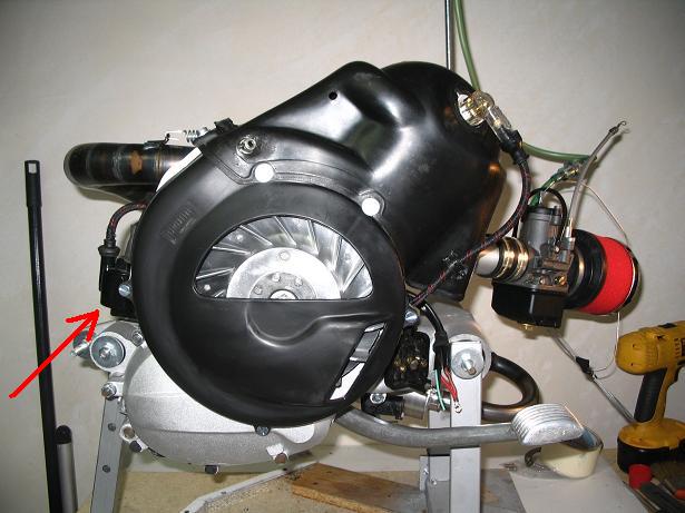

Dovrebbe essere la bobina allora!
La posizione corretta la intravedi da queste foto.
54,82 KB
46,15 KB
Se osservi in quella zona i tuoi carter, togli il coprivolano, noterai due forellini che hanno lo stesso interasse di quelli sulla parte metallica della bobina.
Con un paio di bulloncini, mi sembra M4, puoi fissarla lì!

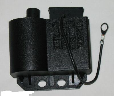

uhmmm... esce il filo della candela e quanti ci arrivano?
Uno solo o Tre???

Inserito il - 12/09/2008 : 11:46:25  Mostra Profilo Invia a yuri76 un Messaggio Privato
E' per caso così???

Inserito il - 12/09/2008 : 11:49:33  Mostra Profilo Invia a n/a un Messaggio Privato
Si, è tipo quella!!!
Solo che è grigia o gialla, e i fili non me li ricordo, ho iniziato solo ieri a smontarla, e ho visto che l'impianto elettrico fa pena, per spegnerla devo tirare l'aria.
