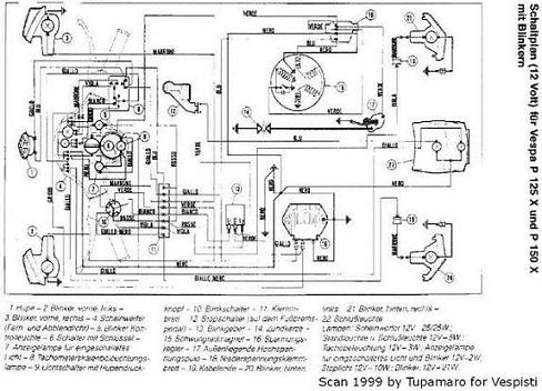

Risolto il problema delle frecce, e data l' impossiblità di risucire a procurarsi il libretot di U/M del p150x ), mi viene un dubbio atroce!!
In pratica immaginando il commutatore luci del p150x, mi sono accorto che il pulsante a due posizioni in alto premendolo non influisce assolutamente sulle luci.
spostando la leva inferiore a destra si accende solo la luce di posizione.
spostandola centralmente si spegne tutto
spostandola a sinistra si accende l'anabbagliante ma non la luce di posizione, ( ma non dovrebbero rimanere accese entrmbe, sia posizione che anabbagliante? ).
Qualcuno di voisaprebbe per favore farmi chierezza sul comportamento del commutatore delle luci?

il tuo px ha questo schema
45,98 KB
e pertanto la levetta in basso agisce così:
levetta al centro tutto spento
levetta a destra posizioni
levetta a sinistra anbbagliante o abbagliante a seconda di come è messo il deviatore (che a sua volta premuto in alto anabbagliante, premuto in basso abbagliante) e in questa posizione luci di posizioni spente
nel tuo caso quindi per le posizioni va bene così, il pulsante a due posizioni in alto deve invece fare la commutazione anabbagliante /abbagliante (quando la levetta sotto è a sinistra diversamente non fa niente)
per il manuale trovi quello del p125x che è identico (tranne ovviamente nei dati relativi al gt e prestazioni)
se poi vuoi che le posizioni restino accese anche quando accendi le altre luci si può fare ma è superfluo, un assorbimento inutile, ma si può fare

Allora mi par di capire che il problema da me sta nel pulsante in alto a due posizioni!!!!! In pratica non fa il suo dovere!! Mi sa che lo smonto e vedo di capire se ci sono falsi contatti o ossidati!!!

certo che è davvero dififcile capire gli schemi elettrici....oppure sono io ignorante come uno Gnu?
credo sia la seconda.....
Ora vedo di procurarmi un picoclo manuale per imparare a leggere gli schemi!!!!

ma la lampada è buona? per vedere se è il pulsante inverti i fili viola e marrone sulla lampada e vedi così se si accende l abbagliante il difetto sta nel pulsante, se invece si accende sempre l anabbagliante è la lampada.......... prima di sostituire il pulsante dagli una bella spruzzata di disossidante per contatti elettrici e riprova.........

I fili della lampada li trovio smontando la parte superiore del manubrio giusto?
cmq la lmapda l'ho comprata nuova.......dovrebbe essere buona!!!

si accedi a quei fili togliendo la parte superiore del manubrio, si tolgono le 4 viti a croce sotto il manubrio si alza il coperchio un paio di cm quanto basta per infilare due dita e svitare la ghiera che tiene il filo del km poi fatto questo si alza il coperchio, fai attenzione ai fili che ci sono collegati alle due spie ed al blocco di accensione, cmq anche se si staccano è abbastanza intuitivo ricollegarli, il filo marrone e viola sono proprio sopra il fanale, sono i più accessibili.... non preoccuparti nussun ringraziamento...... è un piacere
