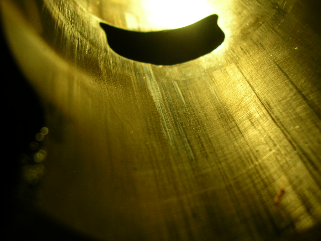

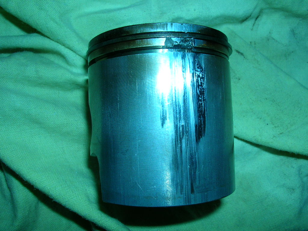

non essendo molto esperto volevo sapere da voi se ,vedendo le foto, ho grippato.

Azz, direi di sì, si è anche scheggiato il pistone e la seconda fascia è rotta!
Probabilmente è stato causato tutto proprio dalla rottura della fascia, aspetta cmq di sentire chi è più esperto.
Complimenti, ma il pistone sembra nuovo, per curiosità personale: quanti km ha sulle spalle?

direi proprio di si..ma è strano perke se il pistone è ridotto cosi avresti anche dovuto "scavare" un po il cilindro ma le pareti mi sembrano buone... cmq sta di fatto che il pistone è da buttare è il cilindro per sicurezza da rettificare

bee ke dire sicuramente hai grippato, ma puoi fare un'altra foto ke riprenda il cilindro anke sopra la luce di scarico??

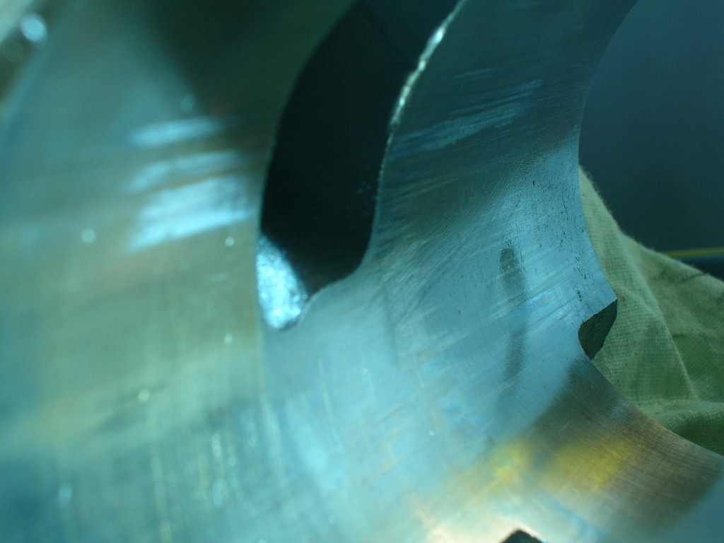

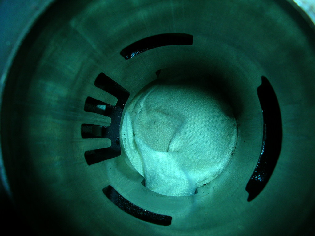

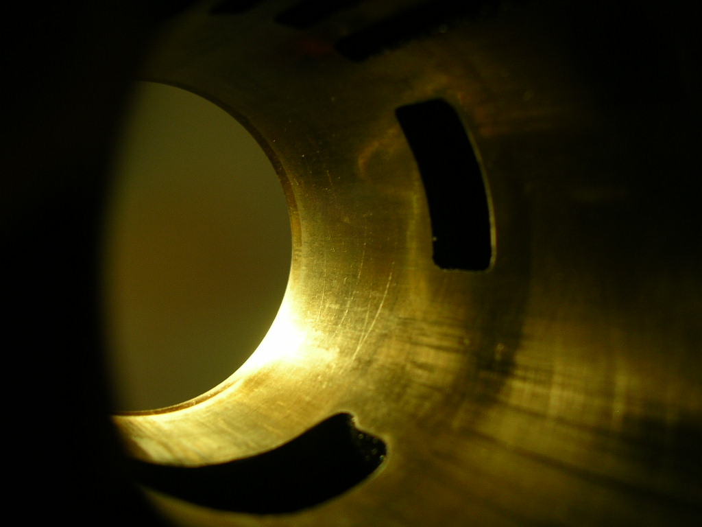

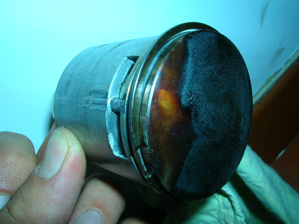

il meccanico mi ha detto che naturalmente il cilindro e' grippato ma il cilindro va bene,il rivambista dice che anche il cilindro e' andato voi che dite?al tatto il clindro non ha rilievi comunque..

il cilindro una rettificata è via di nuovo..secondo me lo acceleravi molto quando era freddo...

la mia paura e' che,vedendo come si sia dannegiato il pistone, qualche pezzetino sia finito nei carter...che dici?
io non li voglio APRIRE!!!!
