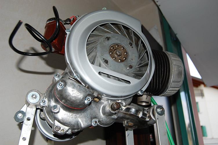

Inserito il - 30/05/2009 : 14:04:22
gran bel lavoro, molto ordinato e pulito..  scusa una domanda... mi sa un pò difficile cambiare i silent block a motore finito.. te lo dico perchè li ho cambiati anch'io e sono una dannazione.. tu come fai a cambiarli? |
yuri76
Prov.: Udine
Città: Villa Vicentina
3703 Messaggi |

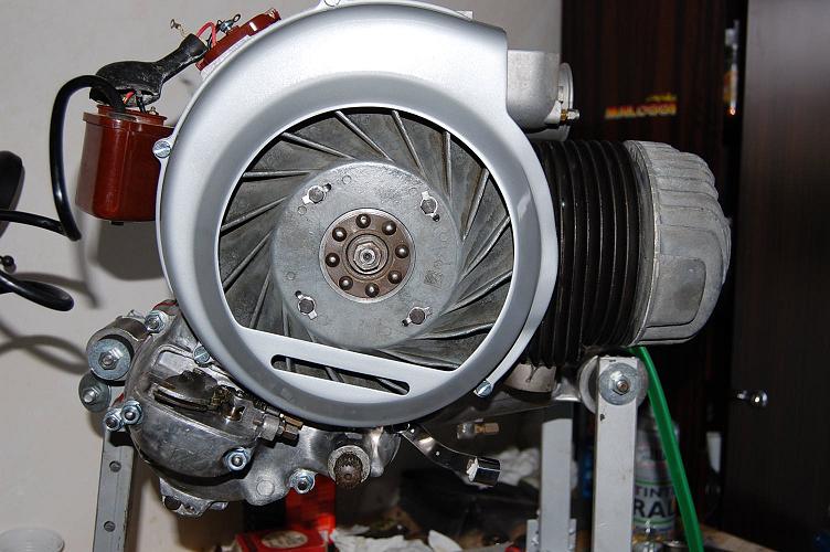

Inserito il - 30/05/2009 : 14:33:01
| NITROGENO :Col motore ben bloccato sul cavalletto in posizione con traversa orrizzontale, in modo da poter operare insieme da ambo i lati... io in genbere faccio così, senza troppi problemi... |

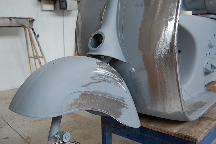

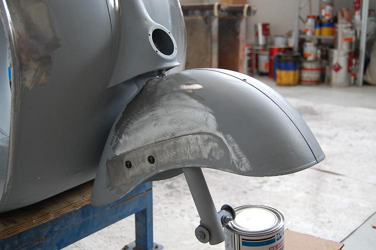

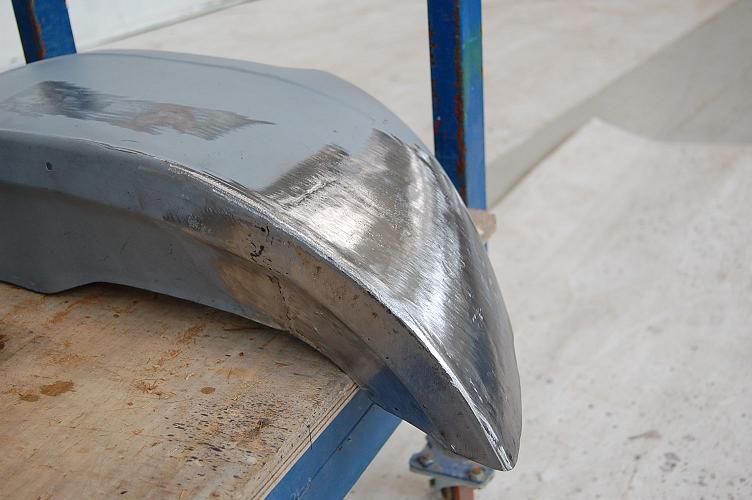

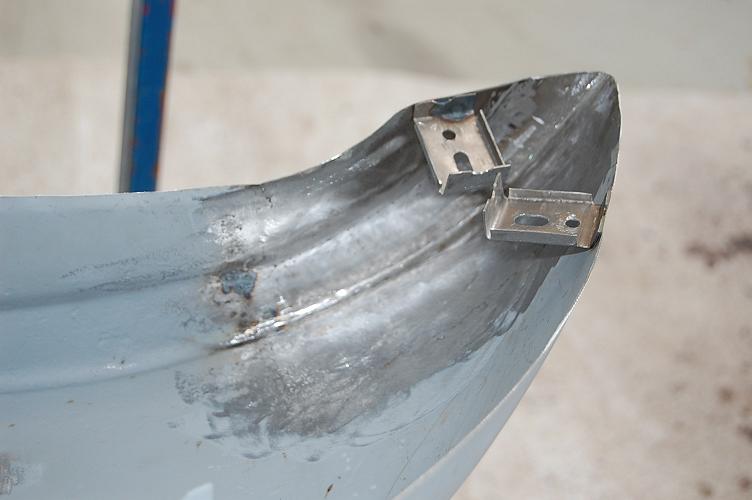

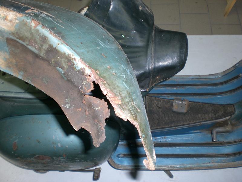

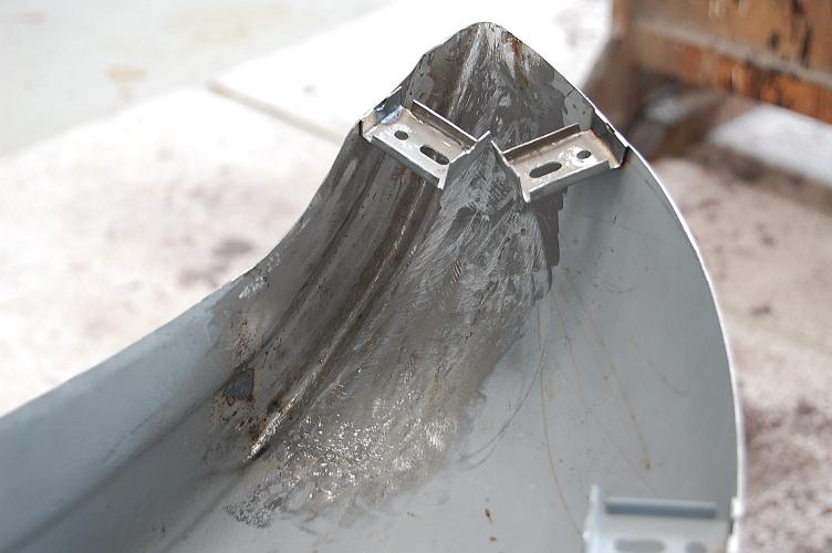

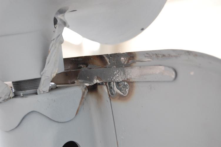

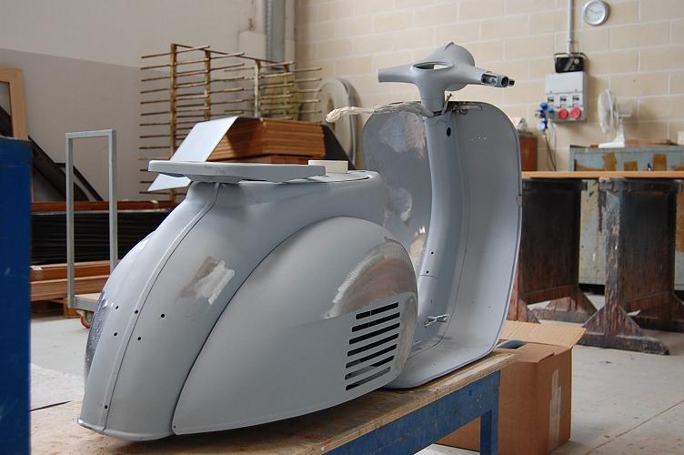

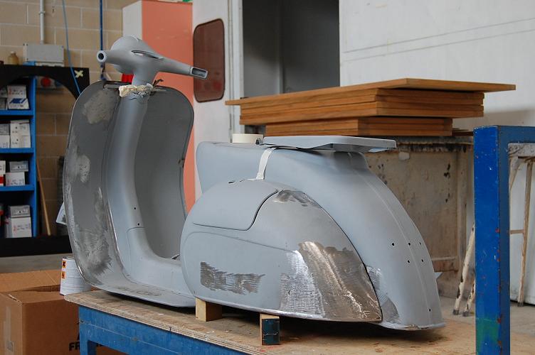

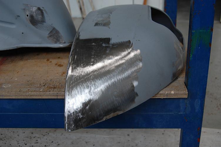

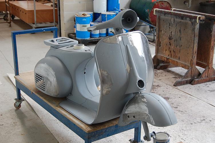

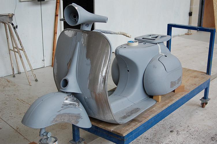

Come promesso, importante aggiornamento.
Dopo un pomeriggio fin a tarda sera e un'altra quasi intera giornata sono arrivato a questo punto...
Alla fine ho preferito far da me. Il carrozziere mi ha offerto la possibilità di usare la sua attrezzatura (non lo ringrazierò mai abbastanza) ma per il lavoro mi son dovuto arrangiare...
Il lavoro non è certo eccelso. Alcuni lavori, in particolare quello di ricostruzione, non li avevo mai fatti, ma cmq ne sono soddisfatto.
Insomma dopo una serie di bestemmie... spianate... matellate... saldate... bestemmie... bestemmie... saldate... martellate... bestemmie... all'ennesima potenza, questo è il risultato finale.
 109,47 KB
 99,46 KB
 88,48 KB
 88,28 KB
 88,59 KB
 87,2 KB
 65,89 KB
 54,85 KB
Particolarmente fiero del lavoro di ricostruzione della pancia sinistra che si presentava malconcia...
 107,65 KB
Ed ora è così... certo, sarà da lavorare per bene di stucco, ma è stata recuperata!!!
 89,15 KB
 87,07 KB
 80,46 KB
 71,17 KB

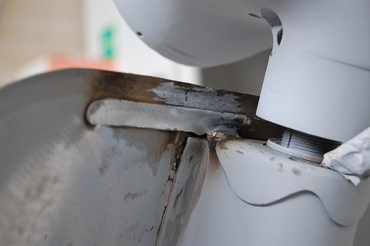

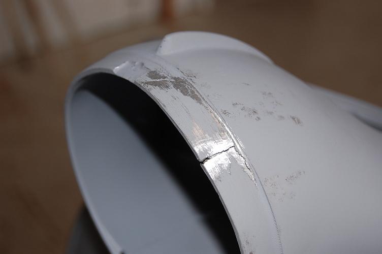

Cercando di raddrizzare il faro però s'è rotto... era molto storto, e seppur scaldato ha criccato... vabbè, saldaturina al tig...
 52,78 KB

Inserito il - 30/05/2009 : 15:37:17
ACCIDENTI!!!
La pancia che hai ricostruito e' venuta uno spettacolo!
Hai ricostruito la punta da un pezzo di lamiera sagomandolo a "naso" oppure hai usato un'altro pezzo sa usare come riferimento? |

Inserito il - 30/05/2009 : 17:30:06
| Phreno ha scritto:
ACCIDENTI!!!
Magari aver avuto una pancia intera da confrontare!
Ho cercato solo di seguire l'andamento della parte intera e ho sagomato il profilo tagliato adagiandola contro il telaio...
Ho usato un pò di foto del forum per capire come doveva essere.
Grazie a tutti per i complimenti.. |

Inserito il - 30/05/2009 : 20:28:07
Motore quasi ultimato.
Inoltre oggi ha dato i primissimi ruggiti... subito messi a tecere perchè non avevo montata la marmitta!!!
 106,61 KB
 101,74 KB
 95,56 KB |

ilovespa: misurano semplicemente l'Induttanza (Ohmico - induttiva) e in questo caso era ok...
Cmq oggi ho provato la messa in moto e funziona egregiamente!
Qualcuno sà dirmi quanto olio ci và su un motore Large? Sempre sae30, giusto?
Grazie...
