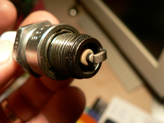

quale getto max monta la px125 dell`81 a puntine con miscelatore? ho letto che dovrebbe avere un 98, ma il mio ha un 120 montato. Ho provato a mettere un 118 ho fatto un giro e quando ero a manetta ho spento la vespa e ho controllato la candela, mi sembra un po bianca all`eletrodo immezzo. voi che ne dite?

Un 120 è enorme per il tuo motore: sicuro che sia tutto originale? Il carb è il 20/20 di serie? La candela in foto sembra un pò troppo chaira, se questo è il risultato con un 118 di max e il motore è originale l'unica spiegazione è che tiri aria da qualche parte...

salve carlo, come so io dovrebbe essere originale, il carburatore e un 20/20. Che diametro ha il cilindro originale? mi sa che lo devo misurare per essere sicuro. cmq puo anche essere che tiri aria da qualche parte come dici tu.....buona idea, devo controllare. ce un sistema come riuscire a vedere dove prende aria? Da dove potrebbe prendere aria? grazie

si pero io ho un getto 120 anziche un 98 ca. la mia vespa e un 125 originale

Il diametro del cilindro originale è 52,5mm. Se fosse invece 63mm significherebbe che è stato montato un kit di maggiorazione della cilindrata a 177cc.
I punti in cui può aspirare aria sono molteplici, ma i più comuni sono tra carburatore e cilindro, alla base del cilindro stesso e soprattutto dal paraolio lato volano.
X Mino: se ora la vespa va bene significa che prima era magra ed ora è ok, vai tranquillo

a20 è esagerato, nemmeno il 200 lo monta ha infatti 118 e 116 con mix sul carburo da 24....... e la candela appare chiara....... se è un 125 normale credo aspiri veramente molta aria......... secondo me

ragazzi ce un metodo per vedere dove entra aria?

ho trovato il problema tirava aria tra la vaschetta dell carburo e il cater. cambiato cornizione e messo il getto 102, adesso cammina bene e la candela ben bronzata. grazie ragazzi, buon fiuto carlo.
