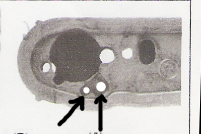

se hai un filtro di riserva modificalo cosi:
110,86 KB
foro da 3mm e uno da 5mm

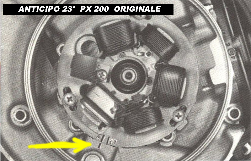

anticipo 23°:
359,75 KB
