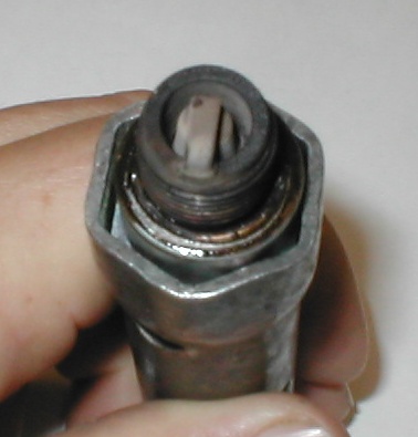

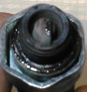

Inserito il - 01/09/2008 : 13:03:55  Mostra Profilo Invia a n/a un Messaggio Privato
26,26 KB
11,38 KB
meglio pentirsi dopo che preoccuparsi prima

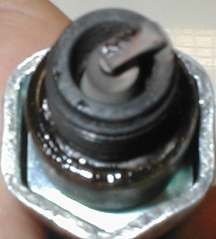

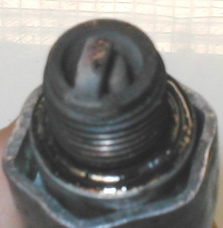

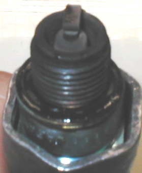

Inserito il - 01/09/2008 : 13:13:38  Mostra Profilo Invia a n/a un Messaggio Privato
forse queste sono meno orribili
34,47 KB
23,91 KB
26,87 KB
27,85 KB
ma potrebbe essere che anticipando di 2 gradi si sia smagrita la miscela?(benza-aria ovviamente)
perchč secondo me prima di portare l'anticipo a 17 era pił nera.....

cosģ e ancora grassa quella carburazione!!!
minimo avrai 8/10 punti in piu....
l'anticipo lascialo a 17°,
e fai una carburazione in base a quello!!

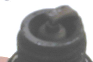

Inserito il - 03/09/2008 : 07:45:04  Mostra Profilo Invia a n/a un Messaggio Privato
39 KB
Bruno:
cosģ va meglio?
ma per l'anticipo, ruoto lo statore in senso orario o antiorario?
facendo la circonferenza diviso 360 a me vengono 1,8 mm

cmq l'elettrodo deve essere colore marroncino...
