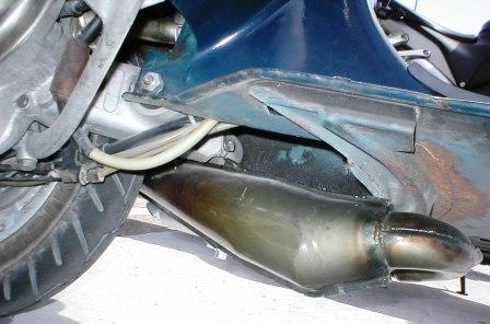

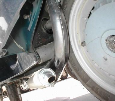

Inserito il - 10/09/2008 : 12:59:53  Mostra Profilo Invia a n/a un Messaggio Privato
cosa ne dite?
30,24 KB
21,62 KB
meglio pentirsi dopo che preoccuparsi prima

Ehi, ce l'ho anch'io quella Simonini...hai visto che allungo?
Per l'anticipo, non so tu che cilindro abbia ma ho verificato che, col 102 Polini doppia alimentazione, con quella marmitta si ottiene il miglior setting regolandolo attorno ai 17°, portandolo a 18-19° invece si tende a penalizzare l'allungo senza guadagnare quasi niente ai bassi.
Quindi, ammesso che ora tu abbia precisamente 18° di anticipo, ti consiglierei di portarlo a circa 17° ruotando di circa 1mm in senso ORARIO (il ragionamento giusto č quello riportato sopra da Soft)

Inserito il - 11/09/2008 : 13:23:52  Mostra Profilo Invia a n/a un Messaggio Privato
mah continuo a non capire ma le cose sono un po come dici tu
a casa mia 2 gradi sono 1.8mm del piatto corrispondenti allo spessore della tacca.
quindi:
a 21 dei miei gradi e gettomax 96 tiravo la terza fino a 80(di contakm) poi mettevo la quarta e complice la discesa arrivo fino a ore 6(se fossero indicati sarebbero 100) elettrodo candela beige chiaro
a 17 gradi della faq(4mm oltre la tacca di fabbrica) con gettomax 100 motore scorbutico e molto meno allungo candela nero carbone
a 17 gradi dei miei(ruotato di 2mm circa in senso antiorario) e gettomax 98 č un buon compromesso nel senso che ho perso un po di allungo ma guadagnato un pelesimo di ripresa.***configurazione attuale***
Quasi quasi ritorno con il getto attuale a 19 dei miei(ruotato di 2mm in senso orario)

Inserito il - 11/09/2008 : 15:19:59  Mostra Profilo Invia a Carlo75 un Messaggio Privato
Mi sembra che tu sta facendo un pō di confusione...
La FAQ, come specificato, si riferisce a vespe del tipo special, n, r ecc, che hanno anticipo originale a 19°. La PK invece dovrebbe avere anticipo originale 17°, quindi basterebbe lasciare le tacche allineate per avere un valore di anticipo corretto.
Cmq mi preme sottolineare un paio di cose, anzi 3:
1) Non č che esistano 21 gradi "dei tuoi" o 21 di qualcun altro...o sei sicuro del metodo adottato e dei risultati ottenuti, oppure ti conviene ripassare la teoria, prima di fare danni
2) Ad ogni modo 21 gradi (ma anche secondo me i 19) sono eccessivi per qualsiasi gruppo termico elaborato, occorre infatti ricordare che l'anticipo influisce non solo sulla resa del motore ma anche, e soprattutto, sulle temperature in camera di scoppio, quindi meglio evitare esperimenti pericolosi
3) Per cercare di capirci qualcosa č sempre meglio cambiare un solo parametro alla volta, quindi meglio lasciare lo stesso getto max mentre si cerca di regolare l'anticipo (e viceversa)
