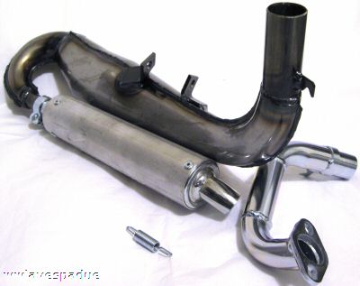

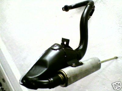

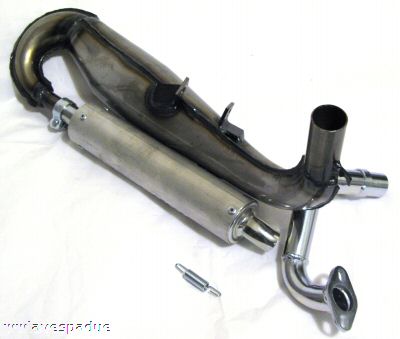

dato che col mio 75 pepato oramai il rumore da quasi 50 è solo un ricordo anche con la padellona della pk125, stavo pensando ad un'espansione ben silenziata... volevo la giannelli power ma è difficile trovarla, ed ho visto una vecchia leovinci che mi pare sia simile alla giannelli come rumore e prestazioni, ed una simonini che, spero, sia anch'essa ben silinziata visto il grosso silenziatore... sapete darmi consiglio? le conoscete? è complicato rigenerare il silenziatore di queste marmitte?
ecco le foto. ah la simonini secondo voi consente di montare la ruota di scorta? per me è importante.

Forse ti potrà interessare questa recensione-confronto, che avevo scritto circa un anno fa proprio su queste due marmitte:
http://www.vespaforever.net/forum/topic.asp?TOPIC_ID=6856
Aggiungo solo una cosa rispetto a quanto già scritto: pochi giorni dopo aver scritto quella recensione, ho grippato, per fortuna leggermente, con la Leovinci, dopo una breve tirata. La cosa mi ha stupito molto, visto che il setting era assolutamente identico a quello che avevo con la Simonini, con la quale avevo fatto ben altre tirate a manetta senza problemi.
Così mi sono messo ad analizzare un pò la cosa ed ho scoperto che la Leovinci ha lo spillo (parte finale dell'espansione, tra la pancia e l'ingresso del terminale) di dimensioni molto contenute, troppo per consentire adeguato sfogo con una cilindrata di 100cc, così i gas di scarico rimanevano troppo all'interno dell'espansione facendo salire le temperature ed arrivando a scaldare dal lato luce di scarico. Evidentemente si tratta di una marmitta dimensionata per il 50cc originale (con il quale in effetti lavorava molto bene) ed accettabile forse per un 75cc, ma non adeguata ad un 100cc. Per questo da allora la sconsiglio assolutamente per cilindrate superiori ai 75cc.
Riguardo alla Simonini invece più la uso più ne sono soddisfatto, ha un rendimento da vera espansione consentendo un allungo sorprendente e la rumorosità è veramente piacevole ma allo stesso tempo ancora accettabile per un uso urbano. Ha però due difetti, non consente (anche se per poco) di montare la ruota di scorta ed è un pò vuota ai bassi, richiedendo quindi rapporti corti (come un pò tutte le espansioni del resto), per questo non mi sento di consigliartela con la 22/72 (l'avrei fatto sicuramente invece con la 21/76

grazie sempre Carlo! Dunque simonini (purtroppo) scartata. Leovinci: il problema dello spillo debbo dire mi preoccupa relativamente perché, a parte che ho un 75cc, ho fatto tanti km con la 16/69 ed il padellino originale prendendo fuorigiri pazzeschi, anche prolungati in discesa e non ho avuto problemi, merito sicuramente del cilindro in alluminio.
Ciò che invece debbo valutare è il discorso del rendimento ai bassi ed il rumore. Dalla tua recensione mi pare di capire che la resa ai bassi è certamente migliore della simonini ma di per sé discreta, non eccelsa, sbaglio? Rispetto ad una polini come si potrebbe considerare, a quel che ricordi?
Quanto al rumore, le poche volte che ho sentito una vespa con questa marmitta ricordo che il suono mi piaceva. Per capirci io sono molto affezionato al rumore del padellino originale dell'hp(che non ha nulla a che vedere con le sito) per cui accetto marmitte che facciano un rumore che anche lontanamente si possa paragonare a quello. Un rumore più forte ed anche bello metallico mi sta bene, mi piace, ma se diventa un rombo cupo non mi piace per nulla. Le polini ad esempio le sopporto con difficoltà. A quel che ricordo giannelli power e la leovinci in questione hanno un rumore simile fra loro, che si potrebbe anche vedere come quello del padellino divenuto ben più forte e metallico. Che tu ti ricordi sei d'accordo che la leovinci (con la lana di roccia nuova) non ha un rombo cupo tipo polini essendo il suo round più acuto e metallico? Se rigenerare il silenziatore non è troppo problematico sono disposto a cambiare la lana di roccia anche una volta al mese, se ne vale la pena! E' difficile aprire e richiudere quel silenziatore? Come si fa?
L'idea che ho per adesso è di provarla la leovinci se riesco ad aggiudicarmela per max 30, perché mi pare in buone condizioni e posso ritirarla a mano.

No non sbagli, anche la Leovinci è pur sempre uno scarico ottimizzato per far rendere al meglio il motore a regimi medi ed alti, io l'ho avuta per un breve periodo anche sul 75 per Hp e mi sembrava un buon accoppiamento. Riguardo agli altri paragoni beh, è sempre difficile paragonare le sensazioni a memoria, cmq credo che il rendimento ai bassi-medi regimi possa essere paragonato alla Polini (intendo la "banana"), ricordo però, ad esempio, che rispetto al padellino sito (non Plus) la Leo era nettamente inferiore ai bassi
Riguardo alla rumorosità confermo che non si ha nessun rombo cupo, piuttosto un rumore mettallico, che è piacevole da nuova ma diventa molto forte quando il silenziatore si sporca. Per smontarlo occorre trapanare via i rivetti, tirare la parte esterna del silenziatore con una certa forza, cabiare la lana e rimontarlo mettendo nuvi rivetti. Niente di complicato ma molto antipatico soprattutto per la difficoltà a far rientrare la lana nuova...l'ho fatto una volta ma preferisco non ripeterlo
