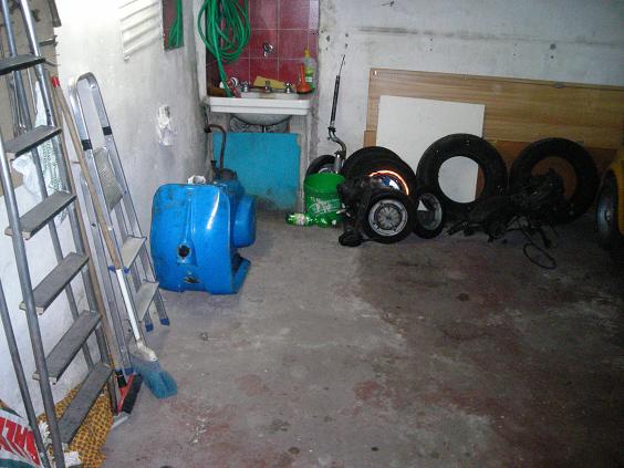

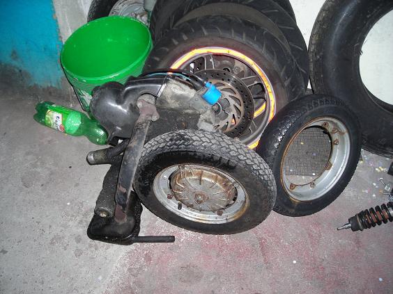

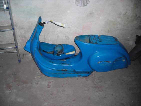

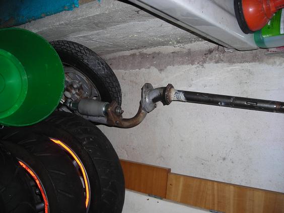

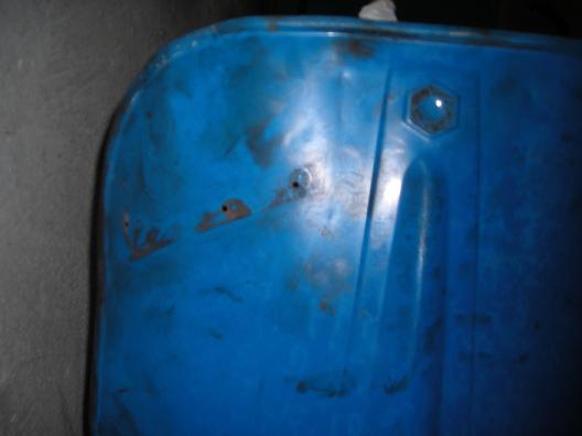

intanto eccovi qualche foto, ieri sera abbiamo finito di smontare con una mia amica...bravissima, peccato che non ho foto con lei all'opera
questa invece che in casa, la sto facendo nel garage di un mio amico, poi ci trasferiremo in quello dell'utente faffogenoa
 49,54 KB
 39,76 KB
 59,71 KB
 42,6 KB
e infine...
 24,22 KB

urca ha una bella botta sulla pancia sinistra  |

Che bel garage spazioso....
ti invidio
è ora che mi metta a fare spazio anche nel mio.. |

vista la botta preferivo una foto dell'amica!!!!!   SCHERZO!!!!  hai un buon lavoro da fare..bene.... |
