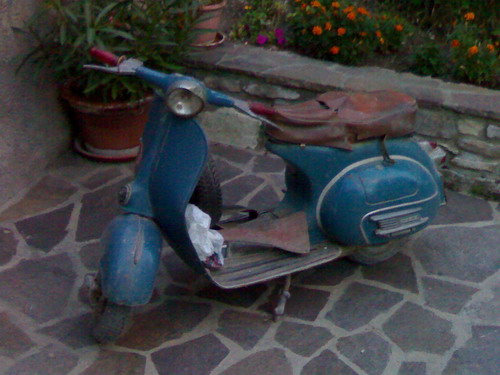

per concludere ecco la foto della mia cicciona prima del restauro (dopo che gli ho dato una lavatina) cosa ve ne pare?
