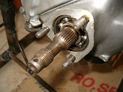

prima di fare qualche cavolata, vorrei dei suggerimenti sulla procedura per sostituire il prigioniero "sfilettato" che trattiene il piatto porta ganasce posteriore (si tratta di quello più in basso, gli altri due sono ok).
I tre prigionieri:
57,59 KB

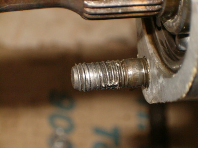

Il prigioniero sfilettato:
42,12 KB

cambi prigioniero oppure...
...helicol(scusate, volvo dire filiera, anche se è inutile)
non avevo visto bene la foto
perdonatemi
...Vespa...
Soft
soft avatar
Città: in leto
1266 Messaggi
Inserito il - 22/08/2008 : 16:19:44  Mostra Profilo  Clicca per vedere l'indirizzo MSN di Soft Invia a Soft un Messaggio Privato
ma come helicol??? sostituisce i filetti femmina... non quelli maschi!!!
cmq per il tuo caso, dado-controdado(se non riescono a far presa usa anche del frena filetti) e svita il prigioniero...
poi prigioniero nuovo
in extremis, se non funziona, avviti un dado, puntino di saldatura che saldi dado e filetto, svitare il dado che tirerà fuori anche il filetto e cambia prigioniero
nel rimontaggio usare comunque una goccia di frenafiletti...
ciao!
Soft
soft avatar
Città: in leto
1266 Messaggi
Inserito il - 22/08/2008 : 17:05:37  Mostra Profilo  Clicca per vedere l'indirizzo MSN di Soft Invia a Soft un Messaggio Privato
da escludere la filiera... serve solo per filettare dal pieno o se il filetto è stato danneggiato ad esempio per una martellata...
nel tuo caso, la filettatura ha ceduto, e farla "rinvenire" con la filiera, darebbe all' apparenza un filetto rifatto, destinato a cedere al primo tiraggio ...
e poi costerà un euro un prigioniero...
visto il ruolo importante che deve svolgere, è da sostituire a priori.
taxidiver
perro
Città: sremo
1486 Messaggi
Inserito il - 22/08/2008 : 19:18:34  Mostra Profilo Invia a taxidiver un Messaggio Privato
Se dado e controdado (non vorrei portare sfiga ma.......) non bastano usa una bella giratubi o una pappagallo grossa, lo prendi più alla base che puoi e viene via.

Dado e controdado la vedo difficile perchè la filettatura è proprio andata, proverò prima col frenafiletti e se non va bene con una punta di saldatura. Il prigioniero nuovo l'ho ordinato da SIP e penso mi arriverà la settimana prossima. Visto che ho una chiave dinamometrica che coppia di serraggio devo settare per avvitare il prigioniero nuovo?

BRUNOET3
la Stròpa di BR1
3834 Messaggi
Inserito il - 23/08/2008 : 01:38:31  Mostra Profilo Invia a BRUNOET3 un Messaggio Privato
ma io dico!
pensare a cose piu semplici e veloci no???
scaldalo perdinci!!!
se scaldi il carter in quel punto per 5 minuti anche con un semplice accendino,
quel prigionieri lo tegli a mano!!
(si fà per dire ovviamente perche scotta!!!)
esso si sviterà all'istante!!!
La cosa del frenafiletti è inutilissimissima!!
Il frenafiletti tiene , fà presa e fà spessore di bloccaggio SOLO SU ACCOPPIAMENTI FILETTATI PRECISI ED ENTRO UNA CERTA TOLLERANZA!!!
quindi mettendo dado/controdado e frenafiletti non gli fai n'à cippa!!!
su nicola!!
Stavolta ti meriti un lode per il fatto d'aver consigliato il NON utilizzo della filiera su un filetto "magro",
ma ti meriti anche una bacchettata per la storia del frenafiletti.....
ginomcsw
ginomcsw
Città: Bari
516 Messaggi
Inserito il - 23/08/2008 : 07:25:37  Mostra Profilo  Visita l'Homepage di ginomcsw Invia a ginomcsw un Messaggio Privato
Tolto! La filettatura sebbene andata ha fatto il suo ultimo dovere: dado e controdado, un leggero tac quando ho forzato ed il prigioniero è venuto via molto facilmente!
