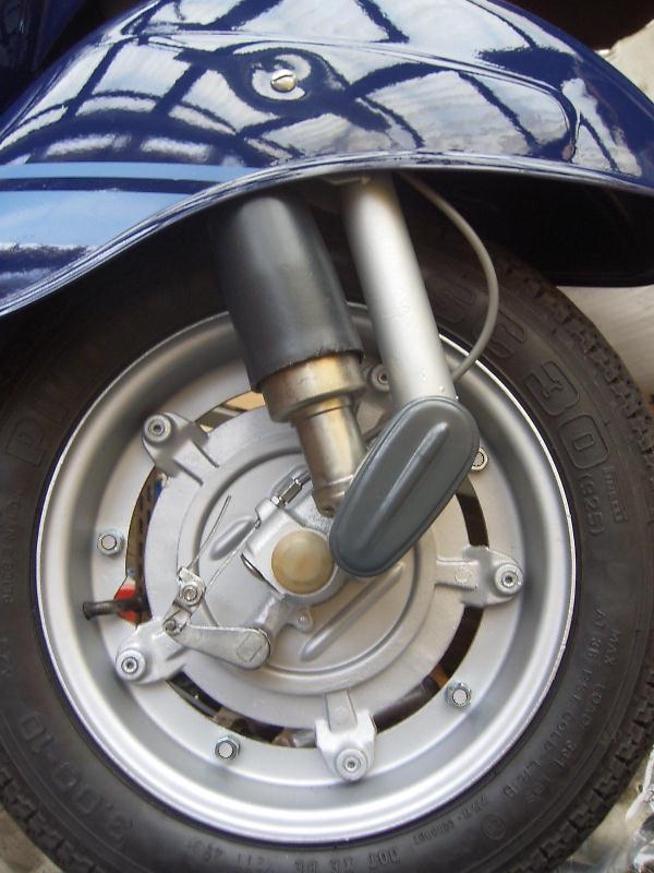

La plastica nera copri ammortizzatore anteriore si trova?
L'ammprtizzatore davanti si smonta?
Inserito il - 19/08/2008 : 12:18:01  Mostra Profilo Invia a vespa_90 un Messaggio Privato
ciao la plastica soltanto non la trovi
però dammi retta se devi mettergli l'ammortizzatore nuovo compra quello per pks o pk xl che ha la plastica già dell'antracite scuro come ci va sull'et3
per intenderci ti metto una foto del colore preciso di come dev'essere (è una ET3 che ho restaurato a giugno) che è lo stesso con cui va verniciato il biscotto copri mozzo (quindi acquistalo alluminio grezzo direttamente per poi carteggiarlo a vernciarlo)
96,56 KB
Inserito il - 19/08/2008 : 12:26:02  Mostra Profilo  Visita l'Homepage di poeta  Clicca per vedere l'indirizzo MSN di poeta Invia a poeta un Messaggio Privato
L'ammo ant delle PK prima serie (non RUSCH) è in plastica grigia scura....
Guarda caso quello della ET3, non simile ma proprio lui!
