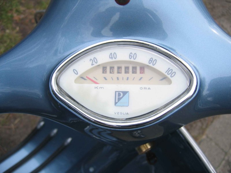

Inserito il - 18/08/2008 : 22:24:03  Mostra Profilo Invia a n/a (ex wyatt) un Messaggio Privato
trovata!
67,71 KB
per il fanale... purtroppo ho solo il vetro... cioè... in realtà ho anche la parabola ma è rovinatissima e non credo che ti possa servire... mi spiace

Inserito il - 18/08/2008 : 22:29:08  Mostra Profilo Invia a Riqz un Messaggio Privato
scusa eh ma non vedo la differenza wyatt. Aiutami.
Inserito il - 18/08/2008 : 22:39:02  Mostra Profilo Invia a n/a (ex wyatt) un Messaggio Privato
vedi le finestrelle con il numero dei chilometri? sono tutte separate... nei modelli successivi erano tutte attaccate senza la divisione del colore dello sfondo
Riqz
Vespa
Città: Montebelluna
126 Messaggi
Inserito il - 18/08/2008 : 22:45:23  Mostra Profilo Invia a Riqz un Messaggio Privato
Oh caspio c'hai ragione. Mitico wyatt.
