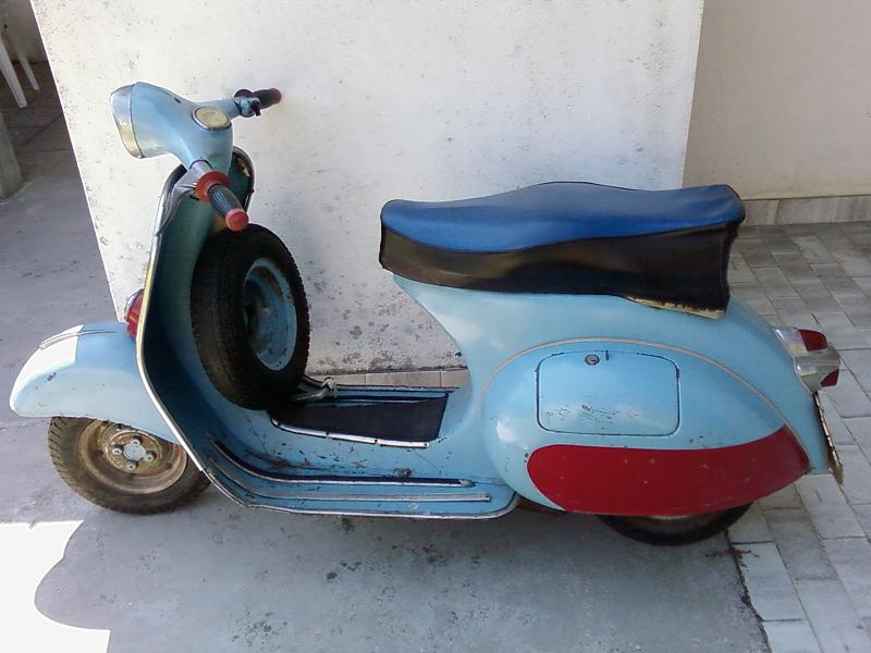

Il vespone in questione è questo:
è un VBA1T 150 3 marce con motore perfettamente funzionante
Consigli?
(a parte cambiare il colore)
Quali sono i colori originali?
Notizie utili per il restauro? Avvertenze?
Qualsiasi cosa è bene accetta!!!
58,03 KB
Inserito il - 17/08/2008 : 23:37:13  Mostra Profilo Invia a n/a (ex wyatt) un Messaggio Privato
ehi! ho appena visto questa foto su un forum concorrente
comunque c'è molta roba che non va... inizio a dirti quella che vedo
sella... ci va quella singola
fanale post... ci va sempre quello a trifoglio ma il modello precedente (in tinta senza la parte posteriore di metallo)
manopole... ci vanno quelle color panna
parafango anteriore... sembrerebbe quello di uno sprint veloce/rally/ts
da lontano il devioluci sembrerebbe sbagliato, ma non riesco a vederlo bene e non ne ho la certezza
manca la spia rossa sul manubrio
mancano le listelle di gomma sulla pedana
come hai già detto te... il colore... quello giusto è l'azzurro metallizzato MaxMeyer 15067
boh... da questa foto purtroppo non vedo nient'altro... semmai di' al tuo amico di postarne ancora che lo aiutiamo!

Allora eccomi qua. Sono questo famoso amico di cui si parla hehe.
Si oggi la prima accensione e giretto, sperando in bene.
Dopodiche si cominceranno i lavori.

Ciao a tutti. Abbiamo cambiato l'olio del cambio, ed è partita anche se dopo un paio di tentativi. Dovrei regolare il minimo/cavo dell'accelleratore, cavo della frizione, freni, ma per il resto il motore non fa una grinza.
Ecco le foto promesse.
Lato Frontale, a noi sembra mancare lo stemmino della piaggio e la scritta "Vespa". Ma dal manuale che ho appena trovato sembrerebbe che la scritta, stranamente, sia anche sulla parte posteriore:
Retro con fanalino non originale, ma targa vintage:
Motore un pò arrugginito:
Fanalino messo un pò maluccio ma funzionante:
Tachimetro purtroppo non funzionante (datemi delle dritte):
Listelli rotti o con parti mancanti. Pedivella accensione non originale ma secondo me quasi ^^:
Ditemi tutto quello che pensate e non esitate a chiedermi altre foto.
Grazie anticipatamente.
Inserito il - 18/08/2008 : 21:52:20  Mostra Profilo Invia a n/a (ex wyatt) un Messaggio Privato
davanti ci va la scritta "vespa 150", come dici te manca lo scudetto davanti, la pedivella invece è giusta, stai tranquillo ... il tachimetro non è giusto... ci va quello con le finestrelle separate... poi ti cerco un'immagine... SE LO DEVI DARE VIA FAMMI SAPERE CHE NE STO CERCANDO UNO!!!! CONTATTAMI IN CASO AFFERMATIVO ! il fanale anteriore non è marchiato siem (ne ho io uno se ti serve contattami anche per questo)
poi c'è tutto quello che ho detto prima... fanale post, sella, manopole, devioluci, colore....
il parafango invece è giusto, mi sono sbagliato io prima... dal lato sembrava diverso
