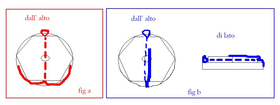

ciao a tutti... ultimamente ho avuto a che fare con due blocchi motori, e ho notato una differenza;
nel dado che fissa il tamburo posteriore, c'è un fermaglio antisvitamento.
bene, in un caso l' ho trovato come in figura a, nell' altro come in figura b....
aggiungo dicendo che i due fermagli usati sembrano diversi.. quello in fig a, più snello e dalla forma cilindrica, mentre quello di fig b, è più cicciotto e con le spinette a forma squadrata....
35,41 KB
sapete qualcosa a riguardo?
in quale modo è meglio montarle?

si chiama COPIGLIA...
diciamo che sostanzialmente non c'è differenza tra i due montaggi, in quanto quando è passata attraverso il dado il suo lavoro lo fa li.
in figura A si può dire che sia un lavoro più ordinato...
ma in termini funzionali è uguale

basta che la coppiglia non se ne esce la puoi ripiegare in tutti i modi.
il modo B(come le ripiego io)sono un pelo piu facili da togliere e in caso non ne hai subito una nuova dovrebbe essere meno difficoltoso rimetterla

il lavoro corretto è nel caso a, nel caso b è accaduto che la coppiglia probabilmente è più grossa che nel caso a, ultimamente si trovano di questo tipo e questo fa si che la sua testa faccia fatica ad entrare nelle scanalature del dado mettendosi di traverso e poi si deve chiudere come l hai trovata tu, spesso anche la testa è ruotata a 90 ° rispetto al disegno a, in questo caso non va molto bene, perchè la testa con la sua forma mantiene in tensione il dado di serraggio impedendo così anche ilpiù piccolo movimento, se invece si posiziona di traverso ci sono più possibilità che il dado torni indietro di qualche decimo, cosa che all effetto pretico sull immediato è quasi impercettibile ma che cme a lungo andare quel leggero gioco sul mozzo non è salutare

una volta piegate le alette,
basterà con un grosso cacciavite a taglio bel affilato,
dare una martellata a una liguetta alla volta propio in corrispondenza del vuoto del castelletto!!
così si avrà l'assoluta certezza di una coppiglia montata a dovere!!
così!!
in un colpo otterrete una doppia sicurezza e il taglio della linguetta in eccesso!!
