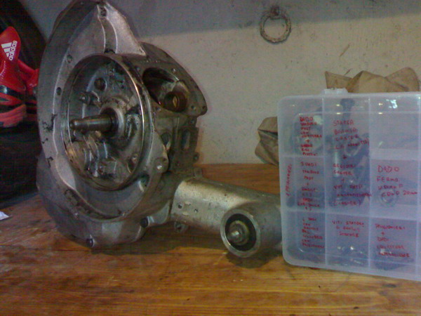

ciao a tutti ieri l'altro ho comprato da un vecchietto un carter di una pk xl a 25 euro compreso un 18/16, una proma arrugginiata,lo statotre e il volano dell'xl ho fatto un affare? i carte dopo una sgrassata si presentano così cosa ne dite:
84,95 KB
86,21 KB
ho tolto tutto quello che si poteva togliere estermente e ho riposto tutto in una scatolina con vari vani(scricvendo il nome dei pezzi).
i carter non sono lavorati e la valvola pure.
il motore gira unico imprevisto che mi è capitato è stato il fermo del pistone che una volta tolto si è sbriciolato e 1 pezzo mi è caduto nel buco dell'albero (molto ingenualmente ho girato la biella) ma per fortuna il pezzattino è uscito dall'albero credo senza far danni.
arriviamo al dunque aprirò il blcco e volevo sapere se avete qualche raccomandazione da farmi per non rompere qualcosa...
ho intenzione di smontarlo tutto in modo che quando ho più tempo potrò montarci un bel motore (130 polini o m1)senza perdere tempo a smontarlo.
per le viti che serrano i carter (quelle nere) siccome penso che siano di misure diverse ho deciso di numerarle e fare foto in corrispondenza del loro foro va bene?
una volte tolte le viti (quante sono? ) i carter si aprono facilmente o no?
il pignonicono ha i denti elicoidali è ha 22 denti la vespa ha montata un campana 22/63 giusto?
faccio tutte ste domande perchè è la prima volta che apro un blocco

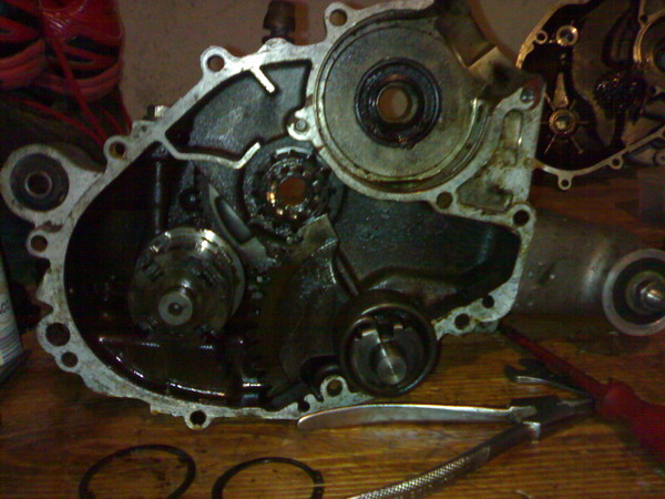

ciao a tutti oggi ho aperto i carter e ho smontato tutto filava tutto liscio troppo liscio infatti ora non riesco a togliere l'abero del cambio anche martellando abbastanza forte non ne vuole sapere ecco una fotina:
96,76 KB
ho smontato come si vede i 4 ingranaggi ma l'abero sui quali sono montatinon si muove come devo fare??devo togliere il selettore delle marce? ho gia provato con una pressa idraulica ma niente credo che si sia bloccato sul cuscinetto

lato cuscinetto, picchia con una mazzetta da 5kg deve venire fuori

cioè devo picchiare così forte sull'albero o sul cuscinetto? se picchio così forte sull'albero non si deforma?

il cuscinetto non lo devi proprio toccare
gli dai qualche colpo sull'albero, dalla parte di fuori, cioè dalla parte su cui va inserita la ruota.
gli dai qualche colpo, e vedi ke viene fuori
