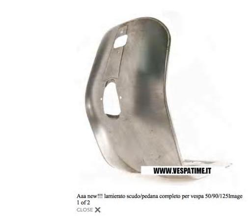

A questo punto devi scegliere uter opzioni:
-1- prendere una classica pedana "bassa e rattoppare laddove se ne presentasse la neccessità sullo scudo...(dove la pedana non arriva)
-2- prendere questa al prezzo di 180 Euro:
14,82 KB
sono quasi certo, che optando per la seconda opzione riuscirai a risparmiare qualcosa rispetto alla prima... infatti, nonostante il pezzo costi di più, il lavoro per ataccare il tutto,
(evitando laboriosi rattoppi), dovrebbe essere minore..ciò equivale ad un minor costo di manodopera...però bisogna fare i conti prima di dare ragione alla mia opinione!!!!

cioè non so se te ne rendi conto ma sai che bordello dissaldare il cannotto dello sterzo e metterlo in dima in questo nuovo scudo-pedana, soprattutto dritto!?!

l idea di tutto lo scudo nuovo non e male mi devo informare da me chi e che fa sti lavori cosi mi faccio 4 conti
ma tutto loscudo meno di 180€ non si trova?

Un solo negozio un solo prezzo, mi dispiace!!!
se ti interessa dove chiedimi pure su MP.

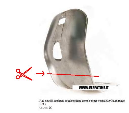

->->VEPSA90: non credo che si impieghi meno tempo a rattoppare quà e là....
So che è uno spreco bestiale, ma potrebbe tagliarlo prima di arrivare al nasello...
così facendo risparmia molto lavoro e molto tempo...con un risultato eccezzionale!!!
17,38 KB

si ma butti via lo scudo! che spreco " Vespa " con 100 euro in meno ti compri la pedana e basta
lo si sa già e se ne è già discusso....
si è già detto che la pedana normale non arriva fino al punto in cui serve...
senza contare che questa è già curvata e evita le ratoppature... che comunque richiedono
tempo al carozziere...e si sa che non esistono ore più costose che quelle dei carrozieri!!!!
e magari, con un po di fortuna riuscirebbe anche a piazzare il pezo di scudo che rimane...
