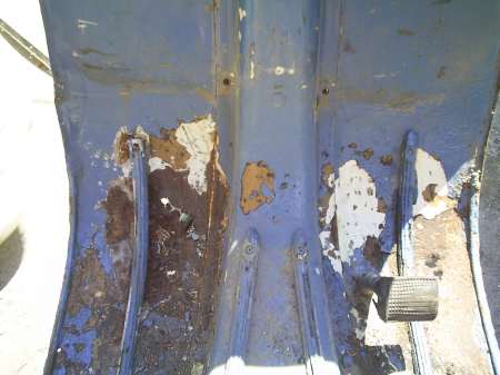

ho appena comprato una special a le pedane mal ridotte ma per il complesso e ebuona cosa mi consigliate di fare

Delle foto, e postarle.
Benvenuto

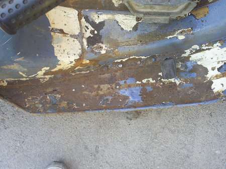

Inserito il - 12/08/2008 : 16:48:46  Mostra Profilo Invia a mrtony2010 un Messaggio Privato

Città: Padova
689 Messaggi
Inserito il - 12/08/2008 : 17:01:01  Mostra Profilo Invia a n/a un Messaggio Privato
mmmmmmmmmmmmmmmm....
questa foto dice molto...ad esempio l'ex proprietario era un cieltrone!!!
non ha nemmeno tolto le liste prima di verniciare!!! sono blu!!!
spero sia solo un effetto ottico....
le pedane sono messe male!!! credo che qualche rattoppo non basti...
mi sa che serve una pedana nuova....

Smontare e sabbiare !

Inserito il - 12/08/2008 : 17:06:45  Mostra Profilo Invia a mrtony2010 un Messaggio Privato
si la vespa e stata verniciata benissimo con tutto montato
cmq a parte gli scherzi le pedane che ho visto in giro non arrivano fino al punto dove la mia e bucata
le pedane fin dove sono dritte sono discrete , il proble ma e in tutti e due i lati dove inizia a curvare
qualche soluzione

si la pedana è decisamentte da buttare... mi raccomando non buttare via niente anche se ti sembra di avere tra le mani dei pezzo marci e inutilizzabili... ad esempio... le liste della pedana tienile! ci dai una pulita con il diluente e, nel caso fossero storte, le raddrizzi... vedrai che torneranno (quasi) nuove ...
p.s. a quanto pare il colore precedente era biancospino... ti consiglio di rifarla così!
Inserito il - 12/08/2008 : 17:13:17  Mostra Profilo Invia a n/a (ex wyatt) un Messaggio Privato
500 euro con libretto mancante in quelle condizioni è un po' tantino... le pedane te le vendono dritte, sta poi a te (o al tuo carrozziere) curvarle nella maniera giusta
Aspetta, potrebbero riservare altre sorprese........
Se la vuoi restaurare è da sabbiare e poi verificare i danni, nel caso cambiare i lamierati rovinati, se la pedana non arriva si continua con della lamiera da 8/10.
Ti sconsiglio l' uso di resine varie, il processo di ossidazione continua e poi devi rifare il lavoro.

Inserito il - 12/08/2008 : 17:26:58  Mostra Profilo Invia a mrtony2010 un Messaggio Privato
il telaio oltre le pedane non presenta rugine, le pedane vorrei cambiarle perche batttendole con un martello si piegano facilmente , si vede che sono da cambiare dove posso reperirle ad un buon prezzo
