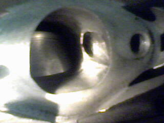

speriamo di risolvere tutti questi danni..dovrò ricreare un appoggio nell'angolo in basso a destra e x il prigioniero cosa posso fare?si può rimediare bruno??
la scheggiatura del travaso a dir la verità era già presente quando mi è arrivato a casa,cmq con una limatina andrà apposto? x lo scarico devo seguire il tuo segno in rosso o arrotondare solamente gli spigoli?

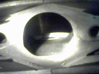

ciao Dome!
per lo scarico devi rendere il foro tondo,
senza quel continuo varaire di forma!!
togli i 4 angoli che si son venuti a formare per via della lavorazione dei booster come nel mio disegno!!
per il piano d'appoggio vicino al travaso come ti dicevo è piu che sufficente un mini riporto di alluminio e una spianatina,
mentre vicino al prigioniero la vedo molto dura anche io...
lì, per fare una cosa fatta bene, ci sarebbe da cambiare i carter e farli come si deve!!
anche perche avendo eliminato gli scalini al GT, si và completamente fuori del limite massimo offerto dal piano d'appoggio originale dei carter!!
diverso sarebbe stato se tenevi gli scalini(che non ti rubano nulla in temini di cavalli,e non ti regalano niente togliendoli)
allora si che non sarebbero serviti riporti,
poiche la forma dei travasi dell'elle è appositamente creata per alloggiare il gt su carter originali solamente raccordati!!
se si levano gli scalini i riporti sono d'obbligo al 98% delle volte!!
Poi capitano carter PK grassi come quelli di Yuri,
dove non servono riporti di nessun tipo!!
ma credimi, capita molto ma molto raramente!!!
per la skeggiatura risolvi semplicemente con una limatina,
ma se fossi stato in tè,
avrei rispedito indietro il cilindro chiedendone in sostituzione uno senza quel genere di difetti!!
ormai però è tardi...
non l'avresti dovuto nemmeno appoggiare sui carter!!!

Questo è il mio scarico fatto da Bruno tanto per darti un'idea

speriamo di risolvere al meglio questi piccoli problemi..senza fare ulteriori danni e sistemare i danni fatti!!
che rischio c'è con quella vicinanza del prigioniero al travaso?io ho seguito semplicemente la guarnizione..poi,visto che i 2 semicarter non erano dello stesso motore ma di 2 motori diversi,può darsi che erano differenti..boooo!!!
allora domani mi fornisco di quella fresetta diamantata ed elimino lo scalino in eccesso e cerco di sistemare le 2 scheggiature della canna cromata.che sfiga però!!speriamo che vadoa tutto per il meglio perchè ci tengo veramente tanto a questo progetto..si può dire che è il mio primo e vero motore!
