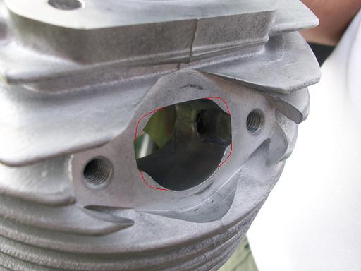

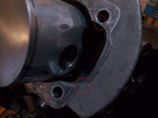

Dalla base immagino, la parte più comoda... cmq ho lucidato lo scarico e l'ho portato a 192° con la massima cautela perchè è troppo delicato!!!
I 2 booster li ho già maggiorati prendendo spunto dal vecchio L.. metto qualche immagine così puoi farti un'idea di ciò che sto combinando...
i carter adattati all'L
i 2 booster e scarico lucidato e alzato
cmq ho provato in tutti i modi a entrare in quei travasi,ma è molto limitato!

Nella prima foto ho notato subito che nell'angolo in basso del travaso lato frizione non hai piu nemmeno un pelo di battuta/tenuta per il cilindro!!
e stessa cosa anche in prossimità del prigioniero alto verso lo scarico!!
ma come hai fatto???

occhio perche senza tenuta sotto al cilindro risci dei grossi smagrimenti!!!
fai al piu presto un cordino fine di saldatura e spiana a lima!!!
36,71 KB

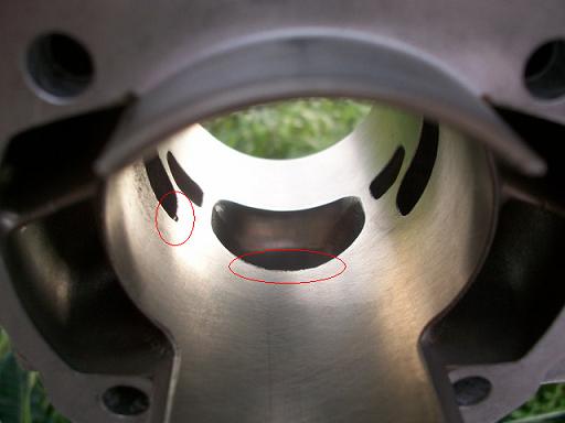

poi ancora ho notato che in prossimità del travaso Sx e del PMI sullo scarico,
ti si son create due skeggiatura o criccature del cromo!!
eliminale lisciandole con limette da modellismo!!
rischi che con con le alte temperature la cromatura inizi a sollevarsi!!
