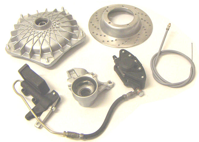

ah pure..che sfiga!!ho guardato sul sito di ton4zzo e ho trovato questo:
lui me lo da come px,secondo te?sembra uguale uguale al tuo!!no??

non se vede nulla!!
e poi, occhio che ton4zzo sembra piu a buon mercato,
ma alla cifra aggiungici l'iva che da lui nel listino non è mai inclusa!!
quindi alla fine ti viene ben piu caro che su SIP!

non mi fa inserire la foto!!cmq il calcolo finale è di 352 euro..solo x il kit..
la pagina è questa
http://www.officina ton4zzo.it/product_info.php?cPath=45_62&products_id=389

grazie..è proprio questo!

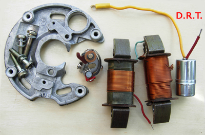

ciao!!prima di tutto volevo ringraziare bruno x il suo prezioso consiglio:è andato tutto bene con il freno a disco sbagliato,ho trovato l'aquirente!e poi avevo un'altra domanda:volevo utilizzare come accensione il condensatore drt.,mi sapete dire qualcosa in più rispetto a questa novità??sul sito non l'ho trovato..quanto mi costerebbe?cosa comprende il "kit"?grazie in anticipo!!

Riporto le info da Vespa servizo
133,02 KB
Questo speciale condensatore D.R.T. è esternamente identico all’originale Piaggio ed è specificamente studiato per accensione a puntine platinate della Vespa 50 e 125.
Ciò che distingue questo componente da un condensatore Piaggio è l’amperaggio, studiato, ottimizzato e testato dall’officina Denis Racing Team per far rendere al meglio il gruppo accensione: permette, infatti, di egualiare le prestazioni di una moderna accensione ad anticipo variabile, consente, quindi, di avere un angolo di anticipo diverso a seconda dei giri del motore, migliorando notevolmente la risposta del propulsore a qualsiasi regime.
Chi lo ha provato:su di un motore abbastanza prestante e la differenza con il condensatore originale è avvertibile.
E’ stato montato su accensione Vespa 50 Special
E’ perfettamente intercambiabile all’originale e non occorre modificare nulla per il montaggio, occorre solo inserirlo nel foro del piatto bobine, stagnare il rosso proveniente dalla bobina e collegare l’occhiello del filo giallo del condensatore alle puntine; naturalmente è sempre buona cosa verificare tutti gli altri collegamenti dello statore.
Si rimonta il piatto bobine in posizione di “tutto posticipato” ovvero ruotato completamente in senso antiorario e si regola la distanza delle puntine secondo i valori Piaggio.
Risultato: l’accelerazione è sensibilmente migliorata fin dai bassi giri risultando più pronta e vigorosa, in allungo il motore ha guadagnato giri e le temperature del gruppo termico sono leggermente diminuite anche dopo lunghi tragitti a pieno regime; la potenza del vostro motore è distribuita meglio in tutto l’arco di utilizzo.

ciao dome!!
son felice che tu sia riuscito a piazzare il kit!!
per il condensatore ti dico che costa 12 euro circa, e qualcosa fà...
di certo nulla paragonabile al V-Tronik,
ma se montato con il ritardatore dei furbacchioni ci si avvicina mooooooooooolto!!
