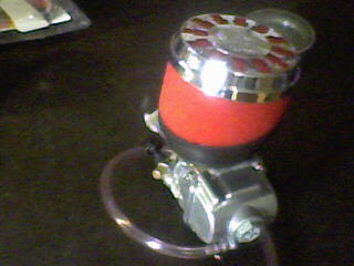

rovistando qua e là è saltato fuori un filtro malossi,forse quello che montavo prima sull'SR..ho provato a montarlo sul nuovo vhsa e ci sta alla perfezione!!qualche foto.
carbu completo con gommone e filtro
venturi lucidato a specchio
e filtro malossi
che ne dite di questo filtro?so che rimane un po' schiacciato..

Sembra proprio il modello E13 della Malossi,come avevo io,solo che la parte in spugna sul fianco è piu' corta,e dire che io avevo già la versione con spugna tagliata inclinata per recuperare spazio;lo hai modificato tu?
come dimensioni sicuramente è un vantaggio che sia piu'corto,a me arrivava contro il telaio e ammortizzando un po'si schiacciava comunque,inoltre per trovare la giusta carburazione il dover smontare sovente un carburatore con filtro ingombrante è un casino,l'ho dovuta riincollare un paio di volte perchè si agganciava e tirava;se si staccasse mentre sei in giro ti sballa decisamente la carburazione sull'L,questo mi è capitato.
Su che carburo era montato?l'unico dubbio è se abbia una buona portata d'aria,ma non dovresti avere particolari problemi

su nu 24 mi pare..si l'avevo modificato io,x nojn dare troppo nell'occhio!anch'io come te,avevo incollato la spugna con la colla a caldo e devo dire che teneva benissimo!!

per il filtro dico...................
piccolissimo!!!!!!
vai su SIP e prenditi un bel RAM_AIR che con 19/20 euro hai un filtro spettacolare!!
