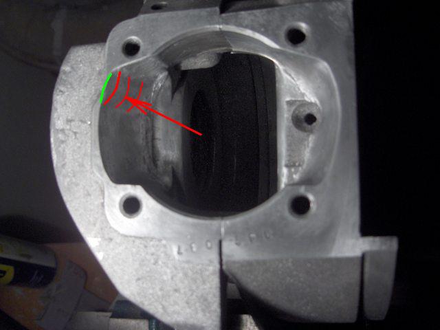

Fai un riporto e spiani ad altezza adeguata.....
BRUNOET3
la Stròpa di BR1
3834 Messaggi
Inserito il - 02/10/2008 : 22:56:14  Mostra Profilo Invia a BRUNOET3 un Messaggio Privato
esatto,
fai un micro riporto e spiana con limetta a grana sottile!!
poi per far le cose a puntino,
rifinisci il travaso propio lì in corrispondenza del di dove verrà fatto il riporto!!
Infatti propio lì si nota che il travaso non è perfettamente simmetrico,
sicuramente lì ti sei tenuto stretto propio per non andare a togliere troppa battuta!!!
una volta fatto il riporto raddrizzalo bene che di spazio ne avrai sicuro!!

quindi possono andare come simmetricità??
una domanda:quando monterò la marmitta,dovrò spostare la bobina dal suo solito posto perchè tocca con il collettore o ci sta comunque?
BRUNOET3
la Stròpa di BR1
3834 Messaggi
Inserito il - 02/10/2008 : 23:33:43  Mostra Profilo Invia a BRUNOET3 un Messaggio Privato
si dai...
diciamo solo che devi ritoccare un pelo il travaso lato frizione dopo il riportino!!
per la bobina, la dovrai spostare solo se monterai la M3XC,
che a sua volta per poterla montare devi anche tagliare un pezzo di mezzaluna!!!
se invece monterai una marmitta con collettore classico a 90° allora da lì non la muovi!!

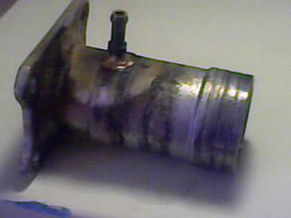

Se hai il collettore originale in alluminio non puoi saldarci l'inserto del compensatore che è in ottone,allora solo avvitato come da istruzioni seondo me è troppo fragile;se invece hai possibilità di avere un collettore in ferro come fece per me Bruno la saldatura si puo' fare allora se vuoi puoi metterlo ma verifica di lasciare lo spazio per quando ammortizzi,io ho dovuto creare un'asola apposta sul foro per il collettore nel telaio.Non si sa mai che accordi la carburazione...

Ti diro',a me si è rotto presto,probabilmente toccava anche ammortizzando infatti dopo saldato ho allargato il foro nel telaio e fine dei problemi,comunque ricordo una foto di Bruno mi sa che anche lui aveva saldato;se ci pensi poi il tubo in gomma ha comunque il suo peso e in quel punto prende molte vibrazioni e quell'inserto ha il diametro di qualche mm. ed è cavo internamente quindi troppo sottile secondo me.Se si rompe mentre sei in giro è un brutto affare,per fortuna qando è capitato a me avevo il manicotto parapolvere stretto con una fascetta che era sceso sopra cosi'ha limitato i problemi ma il motore non girava come doveva.

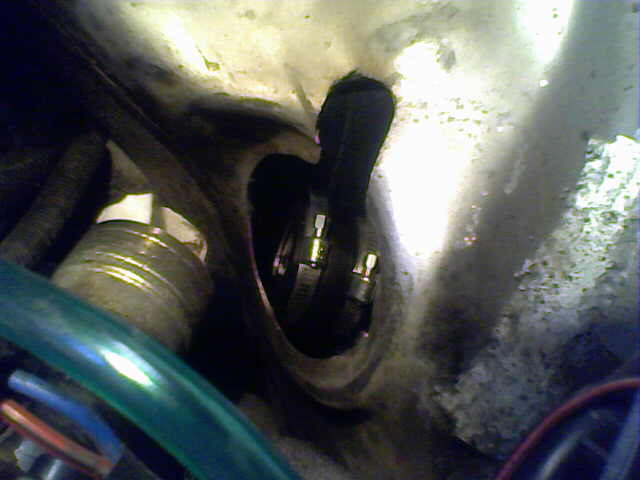

Quale ho,anche se ancora per poco...solito Stage6 consigliatomi da Bruno,come avevano lui e Stefano.Funziona a depressione,cioè mentre acceleri si crea il vuoto all'interno poi quando lasci l'acceleratore aspira la maggior parte della benza che altrimenti verrebbe sputata fuori dal filtro aria;rispetto al Malossi ha il pregio di essere eterno,cioè quello Malossi a soffietto di gomma presto o tardi è destinato a creparsi e rompersi.Qando acceleri di nuovo restituisce la miscela subito vicino al pacco lamellare prima del carburatore.Dicono che sia utile anche ad ''accordare''il flusso,una parola troppo complicata per me ma si capisce il senso
Io ho messo un tubo per carburanti trasparente,ale volte si nota qualche goccia di condensa che accelerando piano piano scende,i gas vaporizzati penso proprio che viaggino meglio.
Foto da montato
42,24 KB
Inserto saldato
10,72 KB
Sede nel telaio anti rotture...
26,3 KB
