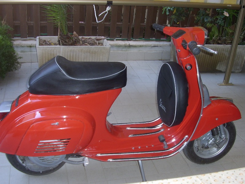

Inserito il - 31/07/2008 : 09:46:23
Doppia valutazione..... per questo special restaurato
 130,89 KB
 130,3 KB
 136,77 KB
e per un 125 TS restaurato anch'esso di cui non ho foto con documenti originali.
Quanto possono valere?

Inserito il - 31/07/2008 : 10:39:25
questa special è molto bella. L'unica cosa che non va, a mio parere, è l'ammortizzatore anteriore che andrebbe con fodera grigia. Prova a offrirgli 1200-1300 in contanti e vedi che ti dice..ovviamente se il libretto è il suo originale..t Cmq aspetta pareri di piu esperti. |
Città: marche
1776 Messaggi |
Inserito il - 31/07/2008 : 10:55:58
la 50special anche 1500 se vuole tirare
la 125 TS per 2500...
le devi acquistare?
allora la 50special 800 e la 125 TS 1200....ma entranìmbe in regola  |

Inserito il - 31/07/2008 : 11:39:09
La SPECIAL ha il Bloccasterzo TONDO privo di sportellino....
ergo è successiva il 1978, ergo è 4M ergo quel ROSSO CORALLO (probabilmente) è SBAGLIATO!!!!
Non sò potrei dire una "castroneria", ma non mi sembra che la Specail 4M sia Rosso Corallo!
se quello è Rosso Corallo certo...chiedi il codice a chi la vende.
La FORCELLA ANT, si vede e si capisce che non ha subito un lavoro di fine smontaggio, è la solita forcella verniciata sopra e amen, l'AMMO ANT è da dimenticare, una FORCELLA simile mi dice tante cose, la prima è che il MOTORE ha subito la stessa sorte, una sistemata alla buona e niente più di sicuro! Certo ha il cilindro magari nuovo da 75cc e null'altro, la preferivamo comunque 50cc originalisssima con la marmitta a padellino timbrata PIAGGIO e non la solita SITO!
Vernice evidentemente ACRILICA, ma è male tollerato e comune oggigiorno...
però è una bella Special, di peggiori vedute a 1300, ma certo mi piacciono di più quelle con magari qualche graffio ma sabbiate e con ben altro motore e forcella! Magari in NITRO e BIANCOSPINO!
I 1500 sono REALI, la vespa è "ricondizionata" per bene, andrebbe certo vista meglio, ma a 1300 và presa se la cerchi, questo perchè anche se non stupenda troverai al solito solo di peggio!
Una vEramente bella a 2000 non la trovi dai retta, certo...nessuno cerca la Special da 2000 euro, con il solo risultato che nessuno "ha" una Special da 2000 euro!
Per la TS lascia perdere, ho te la trovi da restaurare, o te la compri già restaurata per bene, e già rsetaurata , affidabile, certificata e veramente bella non la paghi quel che ho letto, quindi....di certo è da scartare e non servono fotografie.

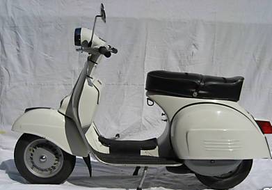

Inserito il - 31/07/2008 : 14:33:24
ecco in questo caso il modello è un conservato, iscritto fmi....

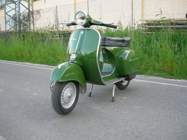

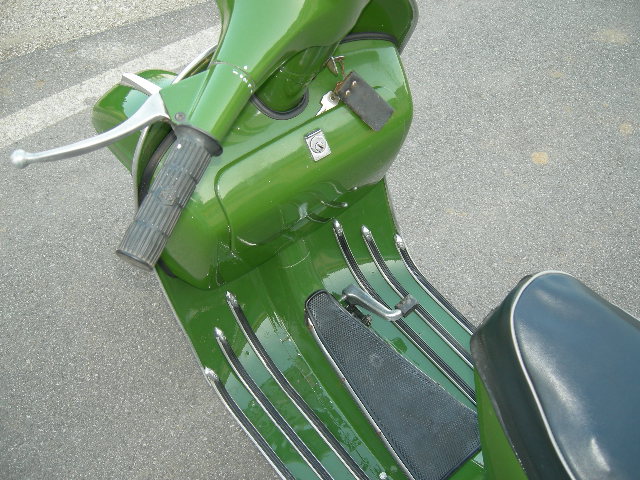

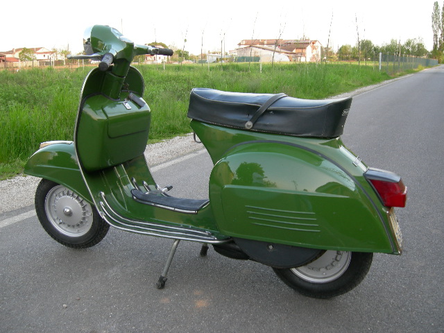

Inserito il - 04/08/2008 : 14:24:32
e questa come la valutate?? è vero che il colore non è il suo?

Inserito il - 04/08/2008 : 17:02:28
Urka ke t.s. da sbrodolo   , mi pare ke quel verde sia stato utilizzato nell'ultimo anno di produzione della t.s. (1977)....una cosa non è la sua...il copriruota di scorta, sembrerebbe il modello del px, comunque è 1 dettaglio minore. Bellissima, stupenda    |

Inserito il - 04/08/2008 : 18:32:41
| ti posso solo dire che è un pollo chi lascia le chiavi in quel modo |

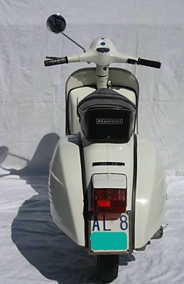

Inserito il - 06/08/2008 : 11:30:00
Il primo in BIANCOSPINO è un conservato, se lo è davvero e così sembra è BELLISSIMO, certo andrebbe provato e solo allora si potrebbe dare una valutazione, ma...così ad occhio e croce non meno di €2.500, vero pure però che le FOTOGRAFIE mascherano parecchio e che quando si parla di soldi, megli andarci piano, ma sembra davvero bella! Inoltre si nota la sella originale reimbottita, sinonimo che il proprietario è qualcuno che ne ha cura e se ne intende a mio dire, son piccole cose, dettagli, che lasciano ben sperare, così come la molla forca ant nuova, denota che la vespa in questione è ben tenuta e aggiornata e periodicamente revisioanta per bene! aggiungo che la sella e il tettuccio bianco sul fanalino post sono segni rivelatori dell'anno credo sia un prima serie del 75 primi mesi 76...ma potrebbero averlo riverniciato in bianco, anche se non credo difatti si capisce dalla foto che il fanalino post è VERALUX o SIEM originalissimo! (sono più scuri di quelli identici venduti nel nuovo originali- catalogo vintage/p4scoli-), cavolo se è una bella TS, certo il paraspuzzi anteriore, e relativi fori di fissaggio erano da evitarsi....va vista, ma quel che vedo mi piace.
Quella VERDE SOTTO, in un improbabile VERDE, potrebbe essere causA DELLA FOTO DIGITALE che ne falsa i colori, o il solito COLORARO che ha sbagliato la tinta, o più semplicemente un VERDE di fantasia della tabella RAL... tutto può essere certo...anche che sia l'ORIGINALISSIMO VERDE JUNGLA per TS (solo per TS e rari esemplari Special 4M) del 76-77, quindi sempre in seconda serie (dal 76 al 77), e sempre con tettuccio fanalino post in grigio argenteo plastico non verniciato,i gommini del cavalletto di special, il coperchio ruota dis corta tipo PX sono indicatori negativi, sinonimo di rimontaggio da parte di persone poco esperte, difatti un intenditore MAI avrebbe fatto simili errori e numeri marce bianchi, errori certo banali in fase terminale del montaggio, diciamo che se fosse VERDE JUNGLA ORIGINALE (non da escludersi a priori) è una TS BELLISSIMA con minimi dettagli da verificare ma ancora una volta con foto dettaglio o visione live!
