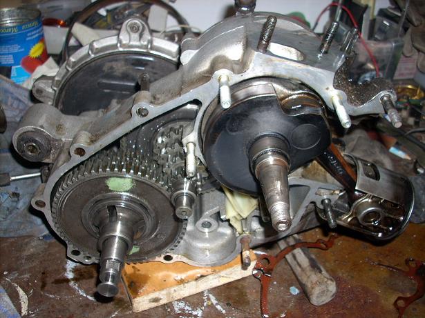

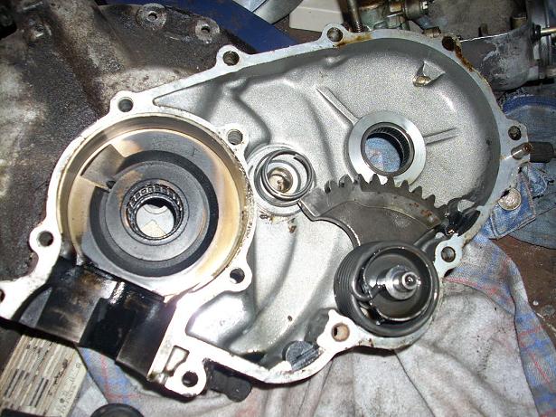

in riferimnto al problema che avevo http://www.vespaforever.net/forum/topic.asp?TOPIC_ID=13697 ho dovuto aprire il motore ed ora ve lo presento...commenti?

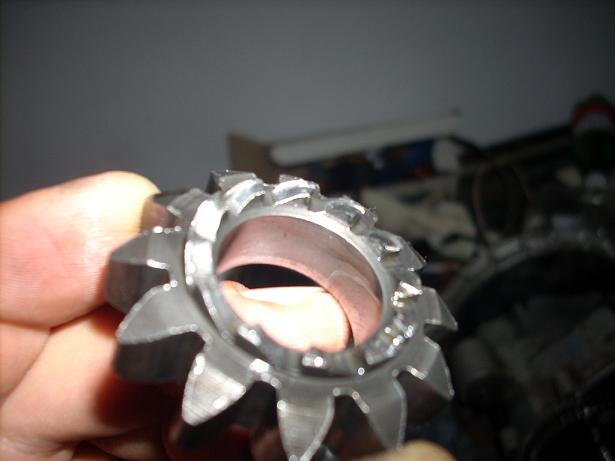

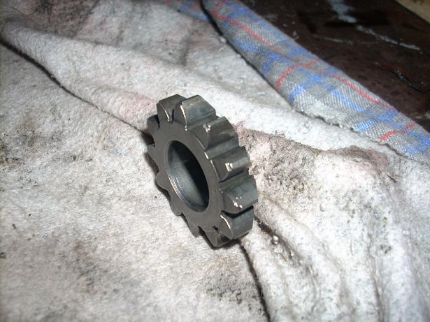

...è normale che quel settore d'avviamento sia così scavato?

si dice male.......... devi provarlo manualmente, in ogni caso quell ingranaggio anche fosse consumato non farebbe far presa alla pedalina ma non la bloccherebbe...... cmq ti ripeto a volte ingranaggi che sembrano peggiori di bquello non perdono un colpo e viceversa dipende anche dall altro ingranaggio sul primario, ormai che ci sei cmq fai un bel lavoretto e cambia il paraolio lato frizione che la zona del carter pompa mi sembra un pò sporca......... poi cambia il cuscinatto a rulli lato volano ilrelativo paraolio e controlla la crocera.......il parastrappi è facoltativo...... ma..... consigliato
Tornando al tuo problema ora che hai aperto se ruoti il tamburo gli ingranaggi si muvono liberi?

si gli ingranaggi ruotano liberi. ma l'ingranaggio dell'avviamento non dovrebbe rimanere dalla parte del carter?così ho visto su un disegno nel web.non avendo alcuna esperienza con questi motori (in compenso smanetto su quelli Harley), ma vendono dei kit con tutti i cuscinetti? mi conviene comprarlo al negozio di motorini o all'autoricambi (se lo trovo)? e per i paraoli?

ma se l'alberino del pedalina d'avviamento fosse storto potrebbe fare il difetto? non esce dal carter neanche a mazzate...

l ingranaggio va dove ti ho messso la freccia con i dentini verso l albero primario e la parte piatta verso il carter, tra lui ed il carter la molla che nel tuo caso è rimasta sul carter, visto che sei a motore aperto li cambierei, poi una bella pulitaal carter pompa..... in genere in piaggio hanno tutto...... alla fine magari cercando altrove potresti risparmiare qualche euro e però perdere una giornata per trovare tutto ammesso che ci riesci......
nel riaccoppiare i carter quando manca circa 1 cm alla chiusura vedrai che non entra più, in quel momento muovi la pedivella d avviamento, la mezzaluna dentata deve entrare sull ingranaggio, mi raccomando guarnizioni motore nuove......
