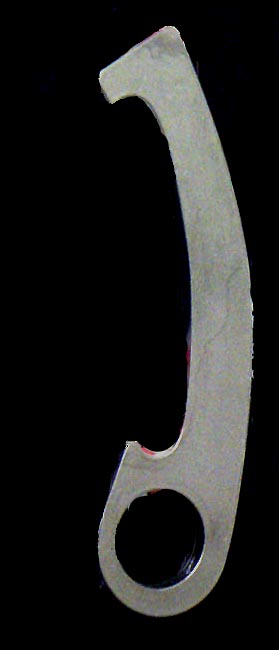

molti guardano quelle foto in segunza per cambiare la frizione,,ma proprio le foto più importanti non ci sono,,le quali sono: con quale attrezzo bloccare la campana per svitare il dado,e la chiave a bussolotto dentato per svitare quel biricchino di dado,,
per chi ha la testata con candela centrale tipo T5 O COSA ,con un blocca pistone cambi la frizione in pochi secondi in caso contrario ecco le foto:
39,35 KB
questa chiave serve a bloccare la campana la fissi con il foro dentro il dado dorato che blocca il quadruplo,lo trovi a destra ,il dentino lo fai entrare in una ala della campana,,
7,21 KB
questo serve per svitare il dado dentato,,guarda con attenzione prima di svitare perchè i denti del dado hanno un pezzetino di rontella dentata incastrata per sicurezza,,sollevala con un qualcosa a punta,,,
