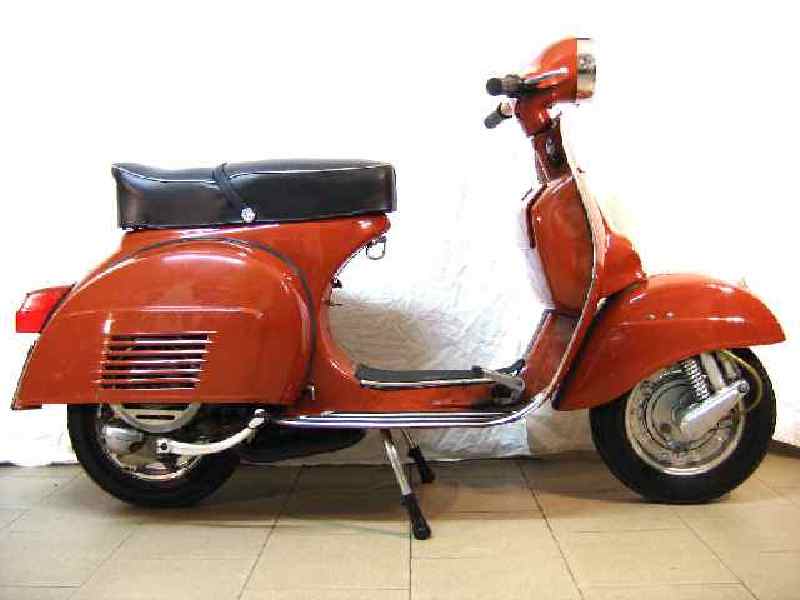

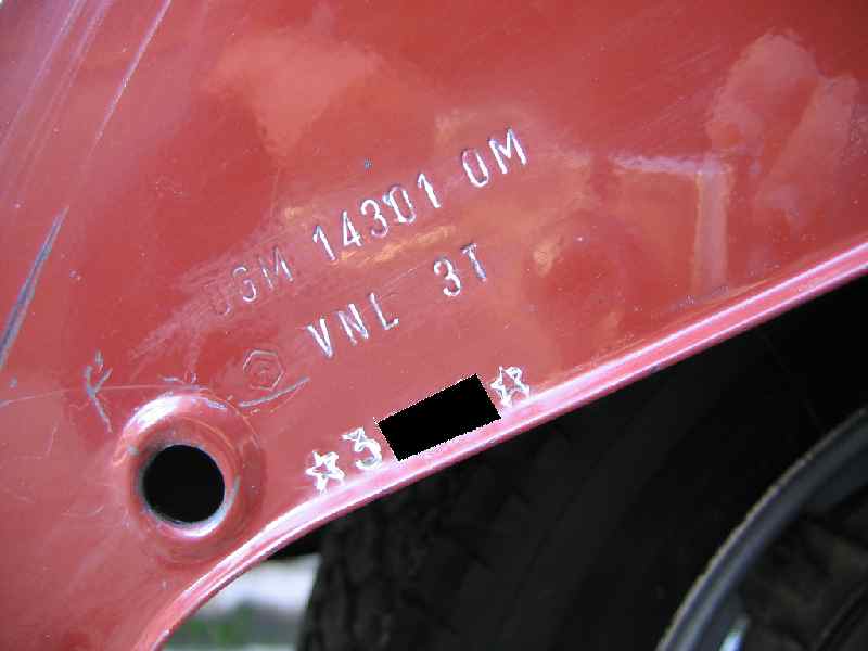

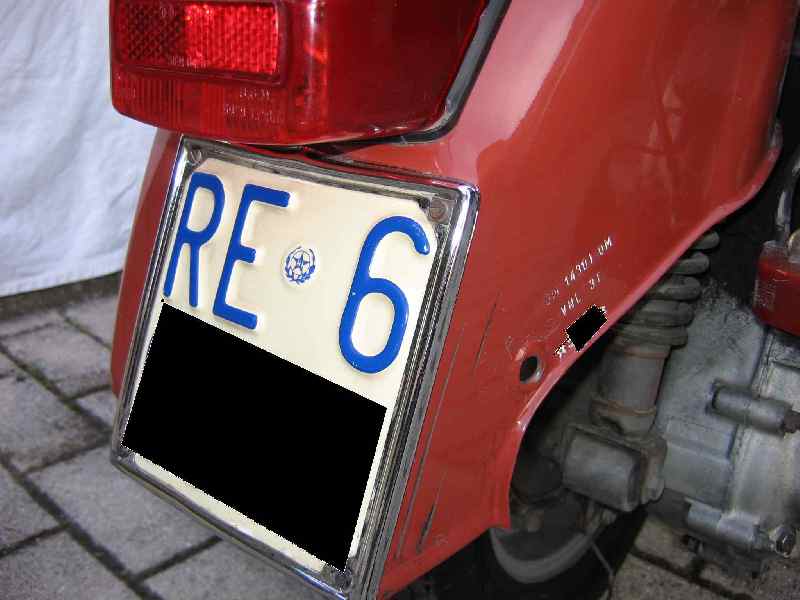

Queste sono 3 foto delle 6 immagini ke ho inviato alla FMI x l'iscrizione della t.s. al registro storico. Volevo con le prime 2 (n. telaio ed abbinamento n. telaio-targa) darti un'idea di come eseguire gli scatti. Spero di esserti stato utile....quando vedo una t.s. e per giunta rosso katmandù, mi commuovo sempre....

Inserito il - 28/07/2008 : 23:15:31  Mostra Profilo Invia a n/a un Messaggio Privato
Niente male, ma io preferisco coprire anche il pavimento, mettendo ruote e cavalletto sul lenzuolo.
tazza
Città: marche
1776 Messaggi
Inserito il - 29/07/2008 : 14:35:52  Mostra Profilo Invia a n/a un Messaggio Privato
con il teloo dietro penso sia sufficiente
Smith
75 Messaggi
Inserito il - 30/07/2008 : 19:51:37  Mostra Profilo Invia a n/a un Messaggio Privato
questa l'ho scattata con il telo dietro e sotto, secondo me l'immagine è più gradevole, poi effettivamente se lo scopo è la semplice iscrizione alla F.M.I., anche la tua va benissimo.

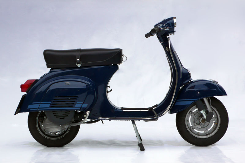

Per favore , potete aiutarmi a trovare i difetti su queste foto di prova per poterle correggere .
Sono per l'iscrizione all' FMI
Domanda per gigio ... i numeri di telaio su la tua ts , sono perfetti ?
Come hai fatto a mantenerli perfetti in quel modo
I miei , nonostante abbia messo lo schoth si sono rovinati .
Probabilmente e' stata la sabbiatura .
Puoi darmi qualche consiglio .
Grazie .

Allora, complessivamente le foto sono ok (vedo il fanale post. 1 pò opaco). Il consiglio ke posso darti è ke per far risaltare di + i numeri e lettere del telaio, puoi utilizzare 1 gessetto bianco (x intenderci quelli da lavagna scolastica) e facendolo scorrere up and down sopra alle punzonature, aiuta ad evidenziare il tutto, anke se sono poco profondi. Hem....hem....accorcia 1 pò i cavetti del cambio, 6 abbondante...........hehehehehe
P.S. non dimenticarti il copriruota di scorta!!!!!!!!!
