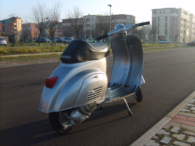

WOW DAVVERO BELLA! se la tua intenzione è portarl al suo colore originale......ti appoggio. io ho una r chiaro di luna!
125,21 KB
certo la vespa che sei riuscito a portare a casa non è messa male. complimenti x il colpo....!
