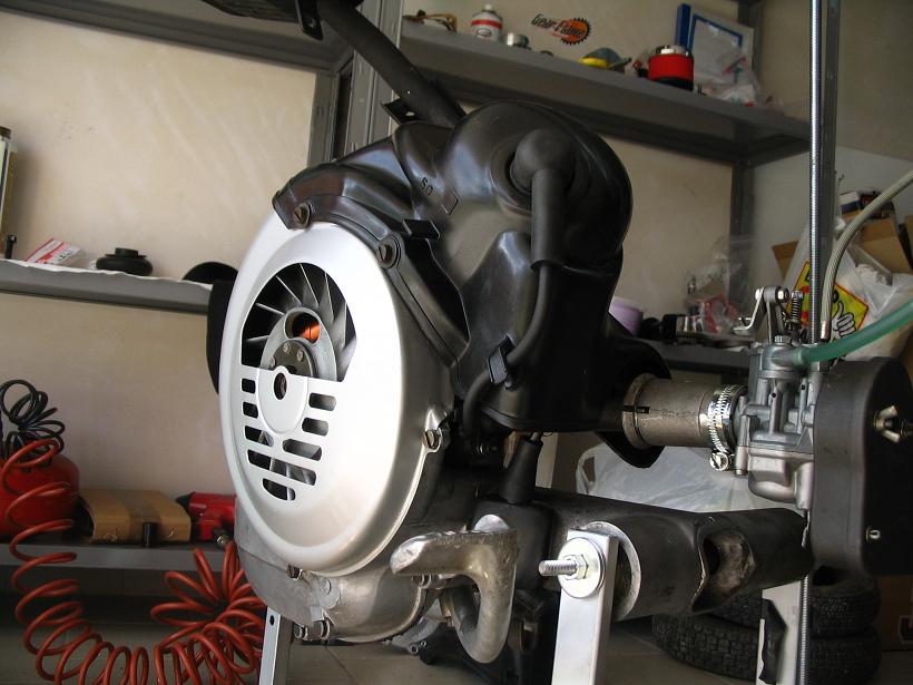

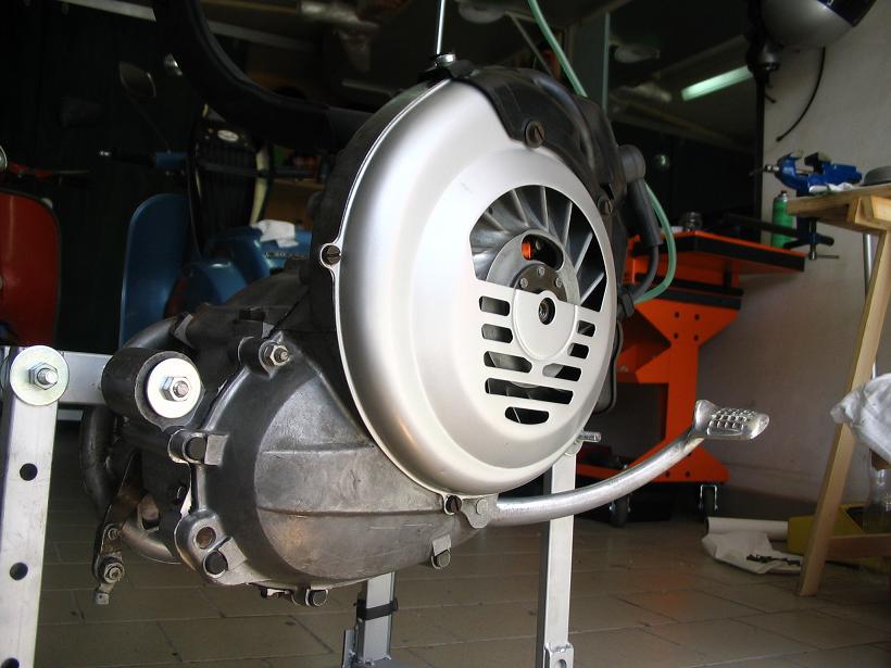

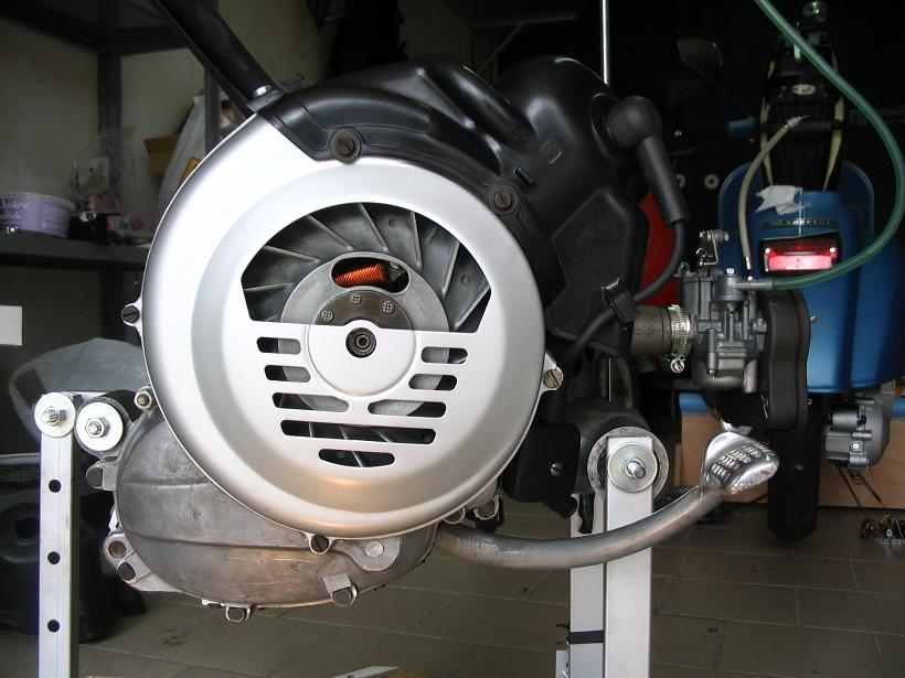

Alcune foto del motore ultimato.
75,91 KB
70,81 KB
77,5 KB
Qualche dettaglio sicuramente da ritoccare, parola ai più informati.
Manca la fascetta per stringere il carburatore e il gommino per chiudere la finestrella del volano, ma questi pezzi li ha già Marco...

Bravissimo yuri!!! ho notato k il coprivolano è special ..senza feritoie a v.....comunque sono felicissimo x marco!!
scusa dove non le vedi le feritoie a V!?!
ci sono eccome!
yuri76
Città: Villa Vicentina
3703 Messaggi
Inserito il - 13/08/2008 : 23:36:49  Mostra Profilo Invia a yuri76 un Messaggio Privato
Infatti... lo pensavo anch'io...
Inserito il - 14/08/2008 : 08:53:12  Mostra Profilo  Visita l'Homepage di poeta  Clicca per vedere l'indirizzo MSN di poeta Invia a poeta un Messaggio Privato
LAVORO OTTIMO! Bel motore fedele e perfetto!
Tranne la CUFFIA MOTORE....
Serve la sua priva DI FERMACAVI CON LOGO a P....
E' raruccia, ma non tanto , da preferirsi ad una nuova sempre, se la trovi.....sono il solito esagerato lo ammetto...
COMUNICO che inizierò il ricondizionamento di un motore V5A1M per 50N nei prossimi giorni, farò TESORO di quanto veduto!
Era ironico....
Cavolo è messo maluccio....
yuri76
3703 Messaggi
Inserito il - 14/08/2008 : 09:02:44  Mostra Profilo Invia a yuri76 un Messaggio Privato
infatti non l'ho trovata Poeta...
Pensavo di linare col dremel i fermacavo almeno...
Che ne dici?
Cmq secondo me una cuffia originale la può cercare Marchetto con calma.
Intanto a me premeva renderlo funzionale, e bene...
