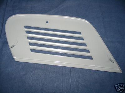

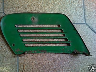

Ciao a tutti, ho un piccolo dubbio..per una 50N del 65 telaio v5a1t 68xxxx ci va il primo o il secondo sportellino? ho guardato le faq e in teoria dovrebbe essere il secondo giusto? grazie

il primo sembra riprodotto e il secondo sembra oroginale...usa l'originale, è ovvio!

ci va assolutamente il secondo
il primo é anche una schifezza!

Io opterei per il secondo, anche se sinceramente non sapevo esistessero 2 tipi di sportellino piccolo!!! La differenza dei due sta nella posizione dei ganci che vanno ad appoggiarsi sul telaio!

ovvio che il primo è riprodotto.. le immagini erano solo per farvi capire il tipo di aggancio diverso.. pensavo che nei 3 anni che hanno fatto questa vespa avessere fatto 2 sportelli con agganci diversi!

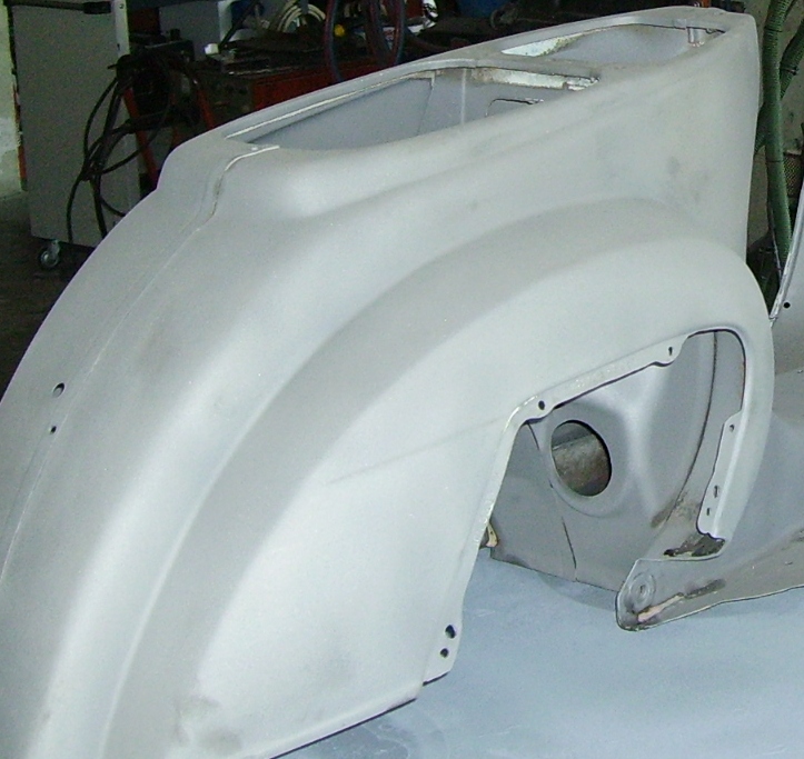

grazie poeta ecco qua...

è il primo sportello "originale introvabile" quindi bisogna adeguarsi con i maledetti riprodotti, che a volte devono essere adattati rimodellandoli e nel peggiore dei casi per far combaciare lo sportello al telaio si deve spostare il piedino staccandolo e risaldandolo ...... maledetti ricambi commerciali
la leva dello sportello motore piccolo si differenzia dalle altre perche ha gli intagli divesi ......
sono i particolari che fanno la differenza ragazzi....

Vedendo il TELAIO si nota subito che non ha gli occhielli per lo sportello seconda serie basculante (per capirci qualcosa di simile alla special), monta quindi lo sportello prima serie con uncini, gli uncini si infilano negli appositi fori....

poeta ma il foro è ovalizzato dall'età o è originale cosi?
Ho parecchi problemi e allora ho coperto i fori e ora sto aspettando notizie delle misure..

li hai tappati ??? nel senso saldato ???
mi sa che hai fatto una caxxata !!!!!!!
con l'uso si possono anche allargare, ma non + di tanto
credo abbiano la forma ovale dall' origine
in modo che gli uncini si innestino senza troppo attrito
Una vola posizionato lo sportello e chiuso, anche se i fori sono + grandi, lo sportello rimane ben fisso
Certo che con quegli obbrobbri dei riprodotti, a volte
bisogna "raddrizzare" gli uncini e nel peggiore dei casi dissaldare e riposizionare

pazzo se hai chiuso i fori...in origine erano leggermente più larghi altrimenti gli uncini non entravano....riapri subito i buchi e trova uno stramaledetto sportellino per 50 prima serie, quello con la levetta con zigrinature orizzontali e non verticali come li fanno adesso.....sarà dura ma lo troverai....altrimenti compera quello verde su ebay, togli le bascule e applica uncini

Il telaio è uguale alla mia e puoi montare solo il primo, non hai gli agganci per il secondo a bascula.
