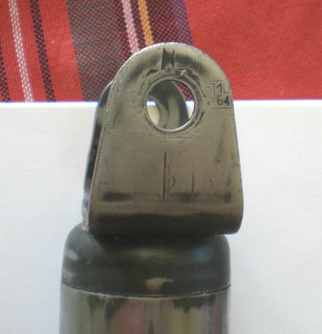

ho ripreso solo oggi i lavori di carteggio del telaio e dei vari pezzi dopo un mese di m----a tra lavoro e vari accidenti capitati.-
Faccio tutto a mano : sverniciante chimico, grattini di vario tipo montati sul blak&deker e olio di gomito a go-go
un lavoraccio.... ma qui da me non ci sono sabbiatori validi
L'unico che c'è è troppo grezzo e pesante e non vorrei trovarmi un colabrodo al posto della vespa
Stavo carteggiando l'ammo posteriore (ho dovuto farlo era verniciato di grigio antiruggine)
ed ho trovato questo sulla staffa ad U :
N incisa in alto e
simbolo vespa rettangolare con a fianco i numeri 10 e sotto 64
credo significhino mese ed anno
voi li avete mai trovati ?
ecco la foto

Inserito il - 24/08/2008 : 22:32:51  Mostra Profilo Invia a n/a un Messaggio Privato
caspita sembrano lavori di archeologia!
cmq non ne ho mai trovati, ma puo' darsi che nelle vespe cosi' vecchie ci fossero molti piu' marchi strani, vedi ad esempio il codice stampigliato sotto la vaschetta delle pre-1968
Inserito il - 25/08/2008 : 21:21:55  Mostra Profilo Invia a vespa_90 un Messaggio Privato
zincare zincare l'ammortizzatore!!

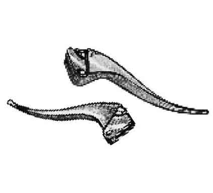

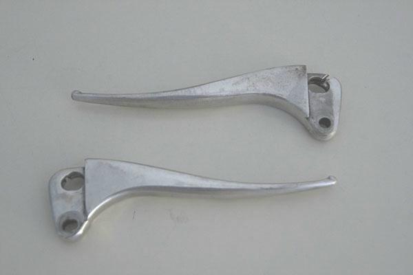

ho trovato questi due tipi di leve
sapete dirmi quali sono giuste x la mia 50/1964 ??
quelle nella 1^ foto sembrano ok
ho dei forti dubbi che quelle nella 2^ foto siano giuste per via della forma finale
se errate a che modello appartengono ??

Inserito il - 27/08/2008 : 10:05:32  Mostra Profilo  Visita l'Homepage di poeta  Clicca per vedere l'indirizzo MSN di poeta Invia a poeta un Messaggio Privato
Sono la STESSA LEVA! le prime originali d'epoca , una delle due ha foro perno allargato...
le seconde sono una riproduzione fedele, i perni però ci vogliono con sede a taglio e non a croce....

Inserito il - 27/08/2008 : 10:58:28  Mostra Profilo Invia a alfred un Messaggio Privato
si ok le viti delle taglio lo sapevo
il mio dubbio è lo stesso di Crive :
"una cosa che non ho ancora capito....devono essere "spigolose" o tondeggianti???
perchè certi rivenditori ti vendono (per le 50) le stesse leve con gli spigoli un po più arrotondati.."
difatti anche sugli altri due 50ini che ho anno 1697 e 1964
i terminali sono molto + spigolosi ...

Inserito il - 28/08/2008 : 14:18:50  Mostra Profilo Invia a vespa_90 un Messaggio Privato
ciao le leve giuste sono le seconde!!
le prime sono riproduzioni e ben più spesse!
e rigorosamente viti a taglio come dice crive
Inserito il - 28/08/2008 : 23:05:56  Mostra Profilo Invia a vespa_90 un Messaggio Privato
mah riguardandole entrambe son comunque troppo recenti sai, ci vogliono meno spesse in altezza

Inserito il - 29/08/2008 : 11:35:05  Mostra Profilo Invia a alfred un Messaggio Privato
grazie a tutti raga,
l'unico probl. è come dice POETA che una delle 2 leve della prima foto ha il foro della vite decisamente troppo allargato:
Molto probabilmente avevano sostituito la vite orig. con altra e svasato il foro...
dovrò vedere se la sua vite con testa a taglio starà in sede...

Inserito il - 29/08/2008 : 14:26:20  Mostra Profilo Invia a n/a un Messaggio Privato
a mio parere, la leva con il foro allargato si muoverà...
magari non tantissimo...ma fossi in te lo troverei davvero fastidioso!
[caso mai, se decidi di cambiarle, tieni conto che le mie sono riproduzioni,
non sono cromate, sono giustamente lucide, nè troppo nè troppo poco]
costo: 10/15 Euro.

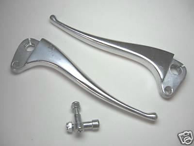

Inserito il - 29/08/2008 : 14:29:10  Mostra Profilo Invia a n/a un Messaggio Privato
Tieni poi conto che le leve che vende p4scoli (il nome dice tutto)
sono come le nostre, non a spigolo "arrotondato"...
io le prenderei così, visto che i pezzi dello stesso sono i più originali...
