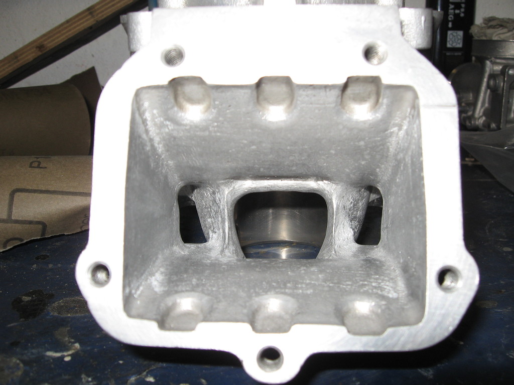

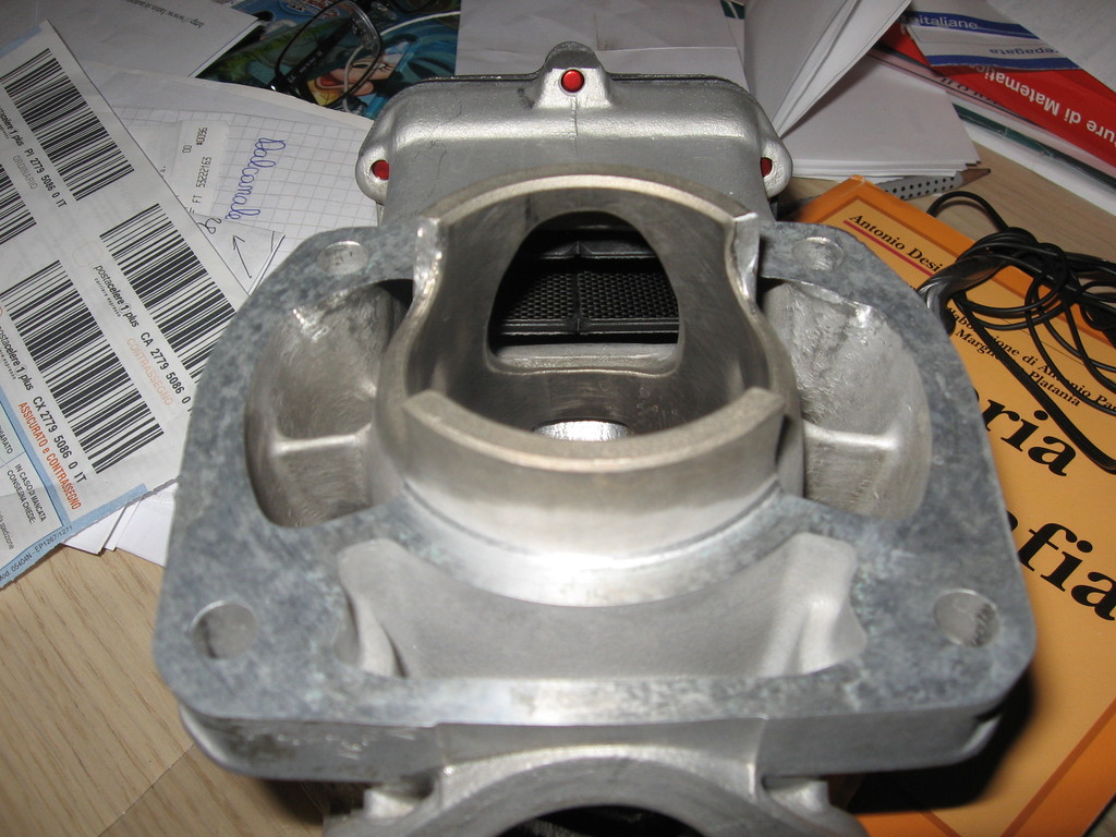

ROTAX
155,43 KB
216 KB
212,89 KB

puoi dirmi che impressioni ti ha dato il rotax perche ne ho sempre sentito parlare ma non lo ho mai testato
ho solo visto video su you tube

il rotax mi segna 32 cv all albero con un 28phbh e marmitta aprilia ripotenziata,.,.,

Su carter originale rotax però....
raggiungere questi cavalli su un carter vespa non è semplice.

sisi, da precisare, su carter rotax, non originale

le ho raggruppate in un unica discussione,
le ho messe apposta cosi grosse affinchè si possa vedere i lavori che ho fatto da vicino, ma se sono troppo esagerate allora modifico
