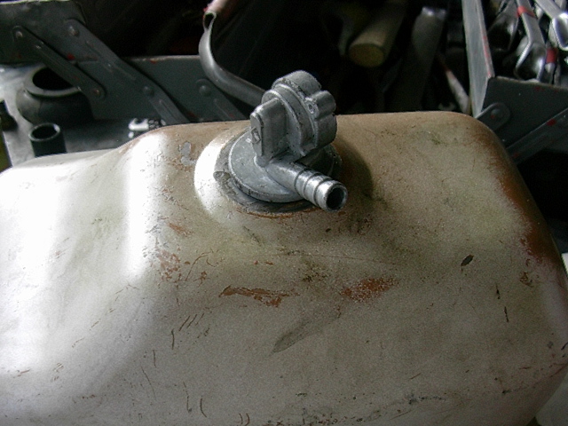

oh ragazzi finalmente ho portato la vespa dal sabbiatore, solo che nella fase di smontaggio del serbatoio ho avuto qualche intoppo:
 194,08 KB non sono riuscito a togliere il rubinetto, allora ho portato il serbatoio cosi com'č dal sabbiatore (spariamo ke stia attento )
poi intanto che ero la mi sono raccomandato di ricoprire con del nastro e lui invece mi ha detto che non li copre, anzi con la sabbiatura risaltano meglio visto che con essa si tolgono le tre mani di vernice.
io mi sono fidato di lui (non č la prima vespa che sabbia) perņ ora qualche dubbio mi viene...
 ora vi chiedo č possibile che facendo tutto il lavoro con sabbia molto fine i numeri di telaio non scompaiano??

| Tranquillo i numeri non scompaiono poichč la sabbia toglie la vernice,ma non scalfisce la lamiera.. |

| Per il rubinetto serve un'apposita chiave... per quello non riuscivi a smontarlo. Per i numeri stai tranquillo.. |

| esiste una chiave apposta che arriva fin dentro al serbatoio e svita il rubinetto |

lima grossa semipiana appoggi la punta dal lato piatto ad un lato del dado del rubinetto dal foro dove metti la benzina e sotto qualcun altro svita
ciao |

spera che usi sabbia fine, in quel caso non rovina niente
se di solito sabbia industrialmente, userą sabbia grossa ad alta pressione e il numero di telaio verrą lisciato
il fatto che ha gia sabbiato diverse diverse vespe non vuol dire assolutamente niente, devi vedere come sono venute fuori. anche io una volta la pensavo come te, sono andato da uno che ne aveva gia fatte tante, col c*lo... |

ma per quanto riguarda al serbatoio non ho capito bene | | lima grossa semipiana appoggi la punta dal lato piatto ad un lato del dado del rubinetto dal foro dove metti la benzina e sotto qualcun altro svita |
svita da dove? con la chiave apposta? .

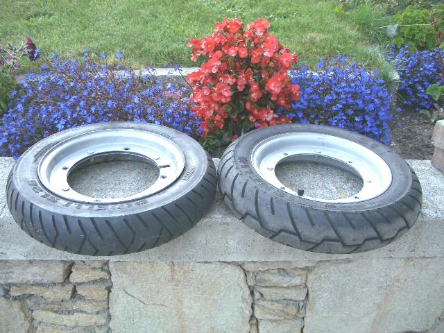

ciao smemmii se puņ interessarti ho questi due cerchi da 10' completi di gomme che ho recuperato da un 50R che mi avanzano perchč preferisco montare le sue originali caso mai mandami una mp ciao alfred ecco una foto

Quei cerchi non montano su 50N!!!!
Le 50N hanno quellli chiusi a 4 fori!
da 10" per 50N sono adatti quelli 90 e della REVIVAL..... |
