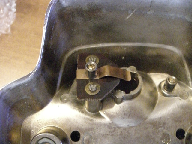

ciao ragazzi, avrei bisogno di un aiuto per il restauro di questo fanale siem per vespa gl.
Il mio problema è il seguente: devo farlo ricromare a causa dei crateri nella zama dovuti al tempo, per far ciò devo però togliere i contatti in bachilite i quali sono fissati al fanale tramite apposito ribattino. Se li tolgo per farlo cromare come faccio dopo a rimetterli?
una seconda domanda è dove posso trovare i kit battilamiera con martrelli e riscontri?
grazie a tutti

Se fai ricromare elettroliticamente quel fanale non risolvi nulla: i fori presenti sulla sua superficie non verranno chiusi dalla cromatura ma saranno ancora più evidenti.
Sarebbe da fare un lavoro molto certosino prima di ricromare: riempire buco per buco con un saldatore a stagno, lisciare tutto per bene e poi far ricromare.
Un'altra soluzione sarebbe quella di fare prima una ramatura a caldo, che chiuderebbe tutti i buchi, e successivamente la cromatura.
Per fare la cromatura elettrolitica non è necessario togliere la parte in bachelite in quanto questa resiste perfettamente agli acidi usati per cromare (fidati, l'ho fatto io sul fanale del mio GL).

grazie mille per i consigli... a dire la verità non sono profondi i buchi perchè un pò li ho recuperati saremmo sul decimo di millimetro..

Devi fare cmq una ramatura... immagina la superficie a specchio della cromatura: metterà in evidenza anche il minimo difetto!!!

anche io ho fatto come ciccio.
i fori rimangono, forse si accentuano anche un po'....ma alla fine è un restauro, meglio tenere le imperfezioni del tempo!

A lucidarlo da un lucidatore di metalli..... no!?
